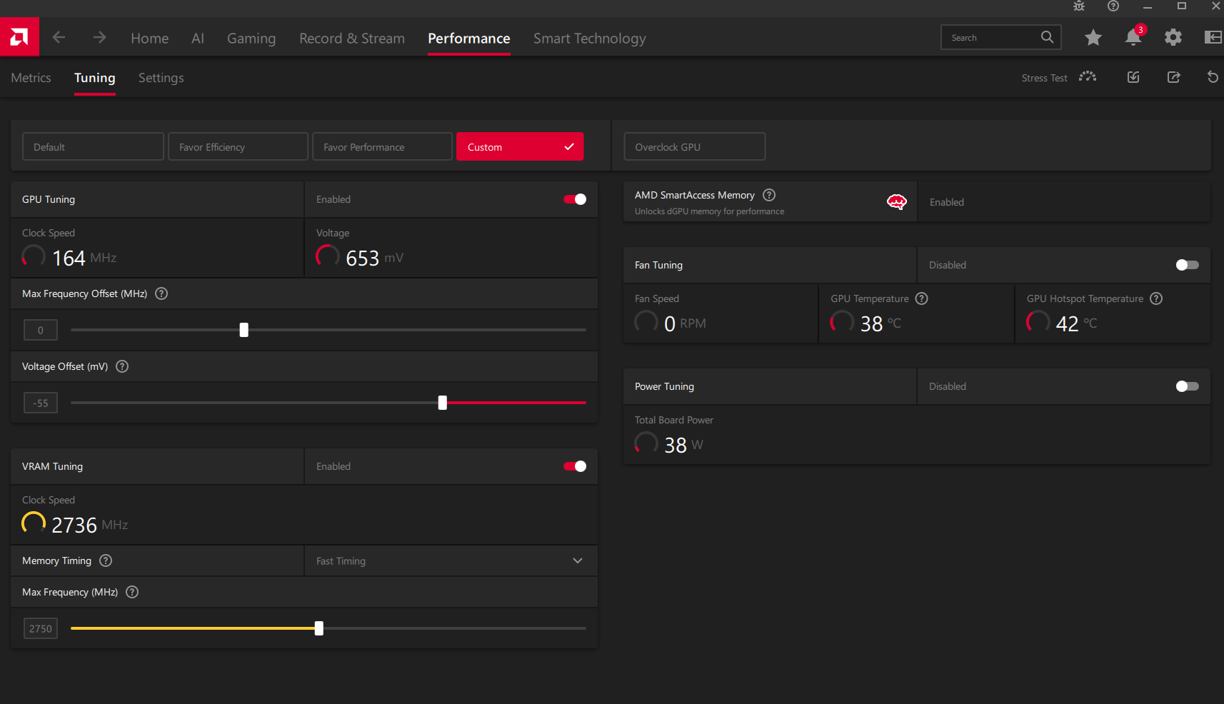

Sakın o kadar uçma -60 ver uzun süre test et. Bellekler için de bir yerden sonra zaten hata düzeltmeden dolayı FPS düşürüyor. 2700 Fast timing kullanabilirsin direkt olarak.
Eki Görüntüle 2618152

Şöyle söyleyeyim FurMark'ta falan yapılan undervoltta stabillik cidden belli olmuyor. Millet o tarz uygulamalarda -100'e kadar falan çıkıyor ama gel gör ki oyunlara girince hepsi patlıyor. O yüzden -80 de falan başla normal her zaman yaptığın gibi oyun oyna. Ama birkaç oyun oyna 1 hafta takıl. Baktın bir şey olmadı siyah ekran yiyip oyundan atmadı yükselt. Baktın oyun çöküyor -70'e düşür tarzı devam et. Ben şu anda -55 ve -60 arasında gidip geliyorum.
