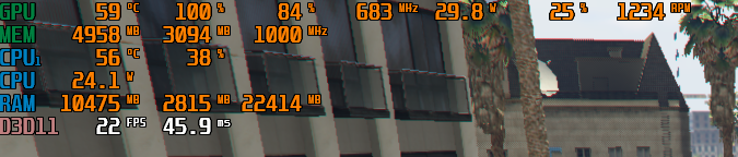

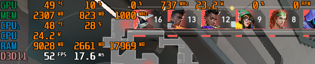

Dediklerinizi yaptım. İlk önce sürücüleri sıfırladıktan sonra, yeni sürücüyü önerilen sürücü (WHQL) yaptım. Valorantta bir değişme olmasa bile gta v de fps im 20 lere indi.

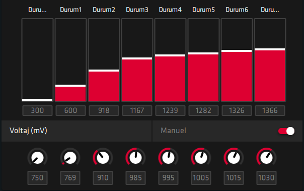

Buna ayrıyeten; Ekran kartına undervolt yaptım. Undervolt ayarları:
GTA V:
VALORANT
Eki Görüntüle 968287
GTA V:
Eki Görüntüle 968277
VALORANT
Eki Görüntüle 968231

Frekans Mhz ya da güç limiti değerlerini değiştirdiniz mi? Ayrıca yaptığınız ayarlar stabil olmadığı için FPS düşüşü olabilir. Sadece Radeon programı üzerinden ayar yaptınız değil mi? Fakat genelde stabil olmayan bir ayar olunca bilgisayar siyah ekran verir ve yeniden başlatırsınız. Yeniden başlattığınızda ayarlar sıfırlanmış olarak açılır bilgisayar. Şunu da belirteyim şayet stabil bir ayar bulursanız yaptığınız ayarların sıfırlanmaması için görsele yüklediğim Windows ayarlarından hızlı başlatmayı kapatın.

Sadece voltajı değiştirdim. Voltaj ayarından sonra bilgisayarım hiç kapanmadı ve bunu yaparken sadece radeon uygulamasını kullandım. Bilgisayarımda yaklaşık 2 saattir DotA2 Çalışıyor ve sadece birkaç kez açılım esnasında oyun kapandı, sonrasında oynamaya devam ettim. Oyun esnasında aldığım FPS bu ayarları yapmadan önceki aldığım FPS değerine yakındı. Voltaj ayarlamasını ise internette izlediğim bir videoya göre yaptım.
