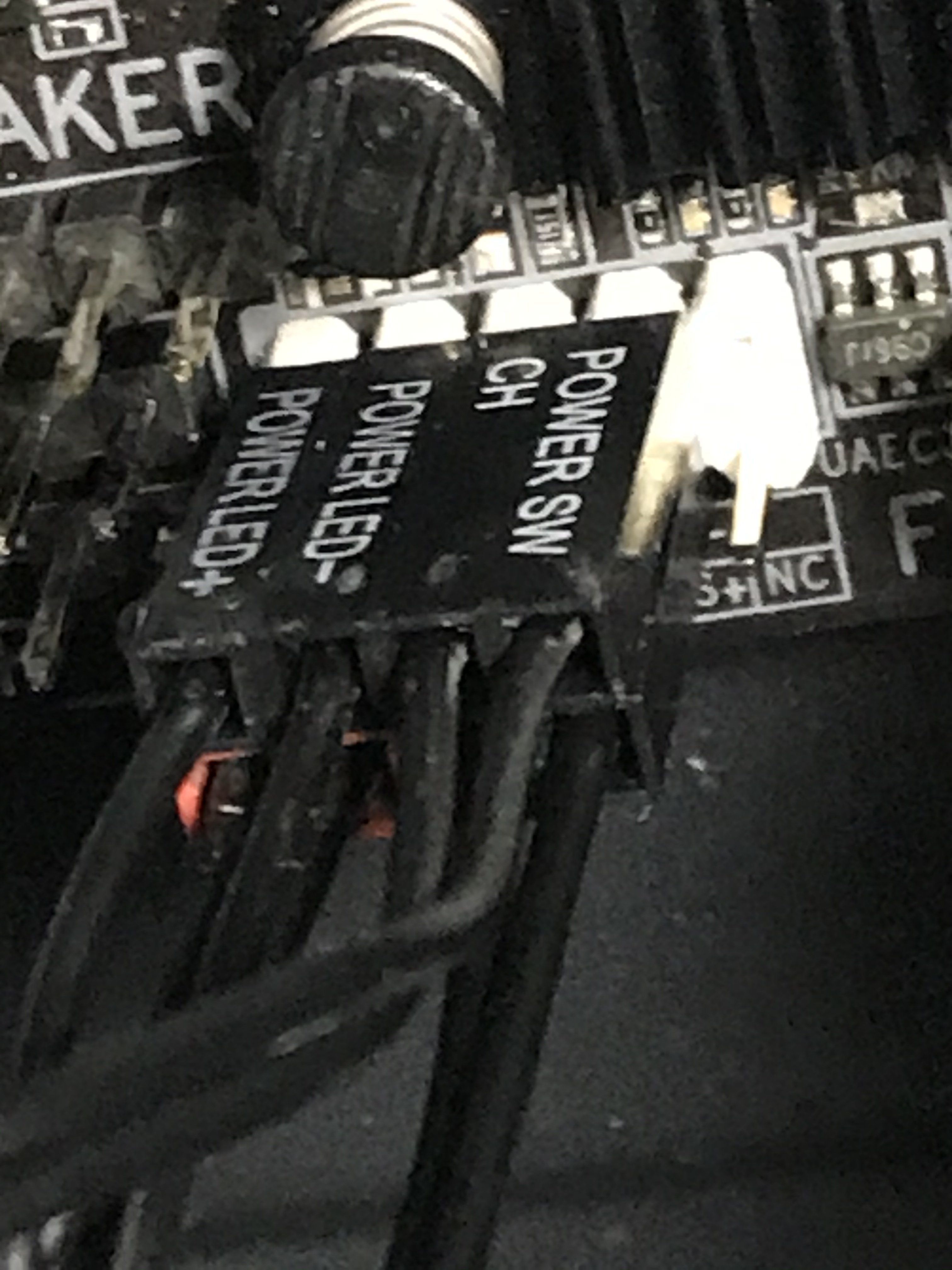

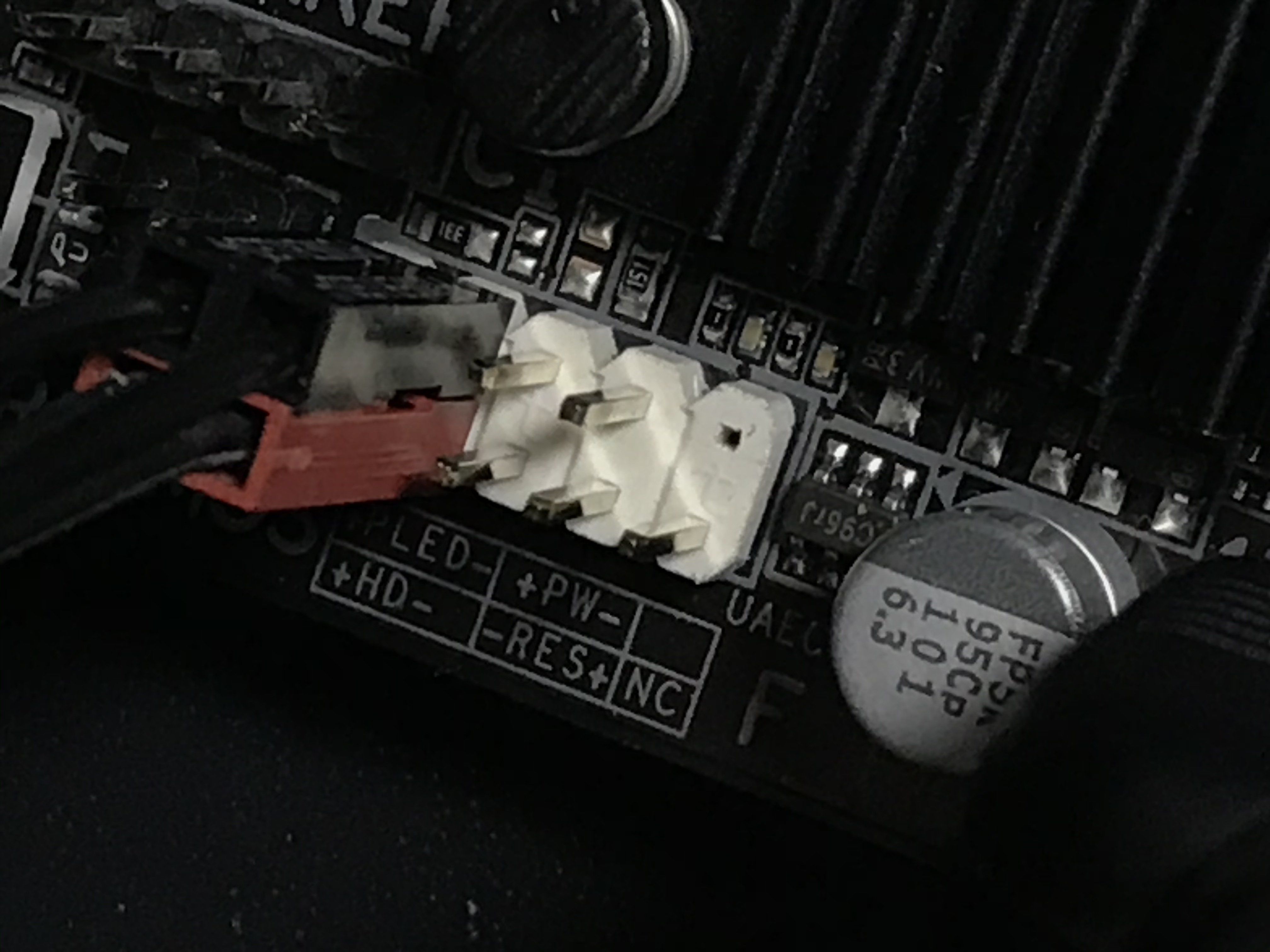

Gigabyte A320M-H nin switch şemasını bulmam gerekiyor anakartın içinde normalde kağıtda yazması lazımken yok. anakartın üstüne yazmışlar pwr res diye ama orada minnacık okunmuyor pek. bakalım ya ne olacak bende bilmiyorum
Baglantılarım bu şekilde ve ben bunların yanlış olduğuna pek inanmıyorum daha öncede sistem toplamıştım hep boyle yapılıyordu

Anakartın bağlantıları yapılmış halinin her tarafını görebileceğimiz şekilde fotoğrafını çekip atın, bir bakalım belki gözden kaçan bir nokta vardır. Power SW bağlantısının normalde artı ve eksi şeklinde olması gerekiyor. Birinde artı diğerinde eksi yazmıyor mu sizin kasadan gelen kablolarda?
BİOS'la RAM'le alakası yok zaten bu durumun hiç ateşleme yapmıyor sistemin. Manuel tetiklediğinde ise yapıyor kabloları doğru taktığına eminsen POWER tuşun arzalı veya POWER'dan gelen kablo arızalı RESET düğmesi var ise onun kablosunu POWER'a takarak deneyebilirsin.
