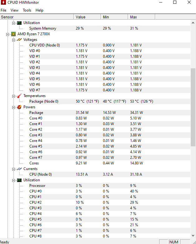

Evet stok sogutucu ile ben eve gecince atarim buraya detayları birkez daha söyliyeyim ben 1.1v ile 3.7ghz stok değerlerde kullanıyorum bahsettiğim 1.235v ile de boşta 39 40 yukte de 70 dereceyi geçmez.
Advanced moda geçip advanced sekmesine gel ordan amd cbsye tıklayıp oradan core boost olayını kapat. Ez moddan da system tuning kısmını oc-performance modunda ise normale al.Eki Görüntüle 410030
sonraki değerler normal şartlarda benimkine benzer olacaktır.
Eki Görüntüle 410031
Bu sekilde yaptim umarim dogru anlamisimdir. Bios ayarlari konusunda hic tecrubeli degilim

Evet 3.7 GHz için 1.4 çok yüksek bir voltaj. Bundan dolayı boşta o kadar yüksek değer görüyor olabilirsin.
Tam olarak bir voltaj belirtemem. Ancak 1.150V civarı uygun olur yüksek ihtimal.

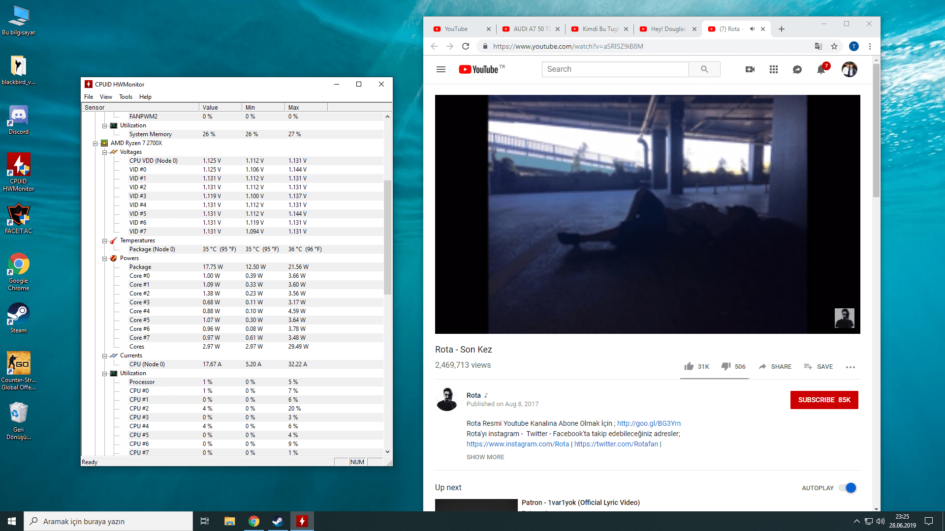

Hala yüksek gibi. Zaten 1.4 iken de 50 değil miydi?
core performance kapadiktan sonraki durum bu sekilde
Donanımsal bir sıkıntı olduğu çok net. Şuan ayar olarak benimki ile birebir aynı fakat aynı voltajda 15 derece fazla ısınmış sizinki...
