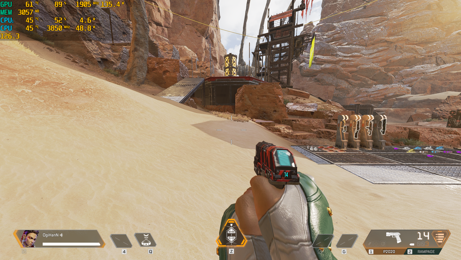

hem oyun hemde kayıt anında bir ss aldım pek anlamıyorum ama sana atayım dedi
Bir de NVIDIA kendi kaydında aldım OBS'den stream labsden aldım hep aynı kayda alırken çok iyi ama kaydı izlerken kayıtta FPS takılmaları olmuş gibi

Şimdi sadece tek çekirdek gözüktüğü için tam emin olamıyorum ancak GPU kullanımı %89'a düştüğü için darboğaz anlaşılıyor OC bu sorunu çözebilir diye düşünüyorum.

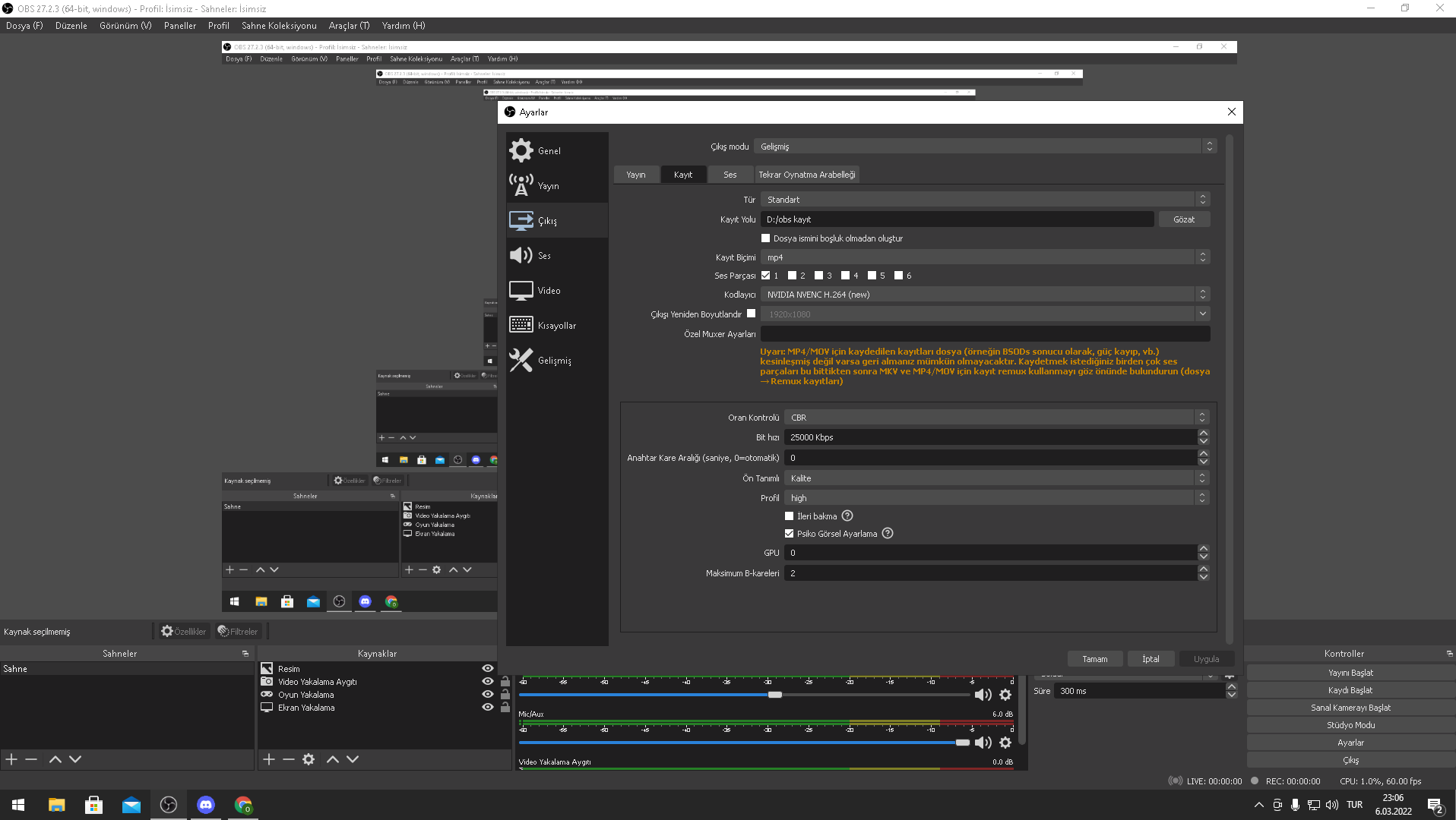

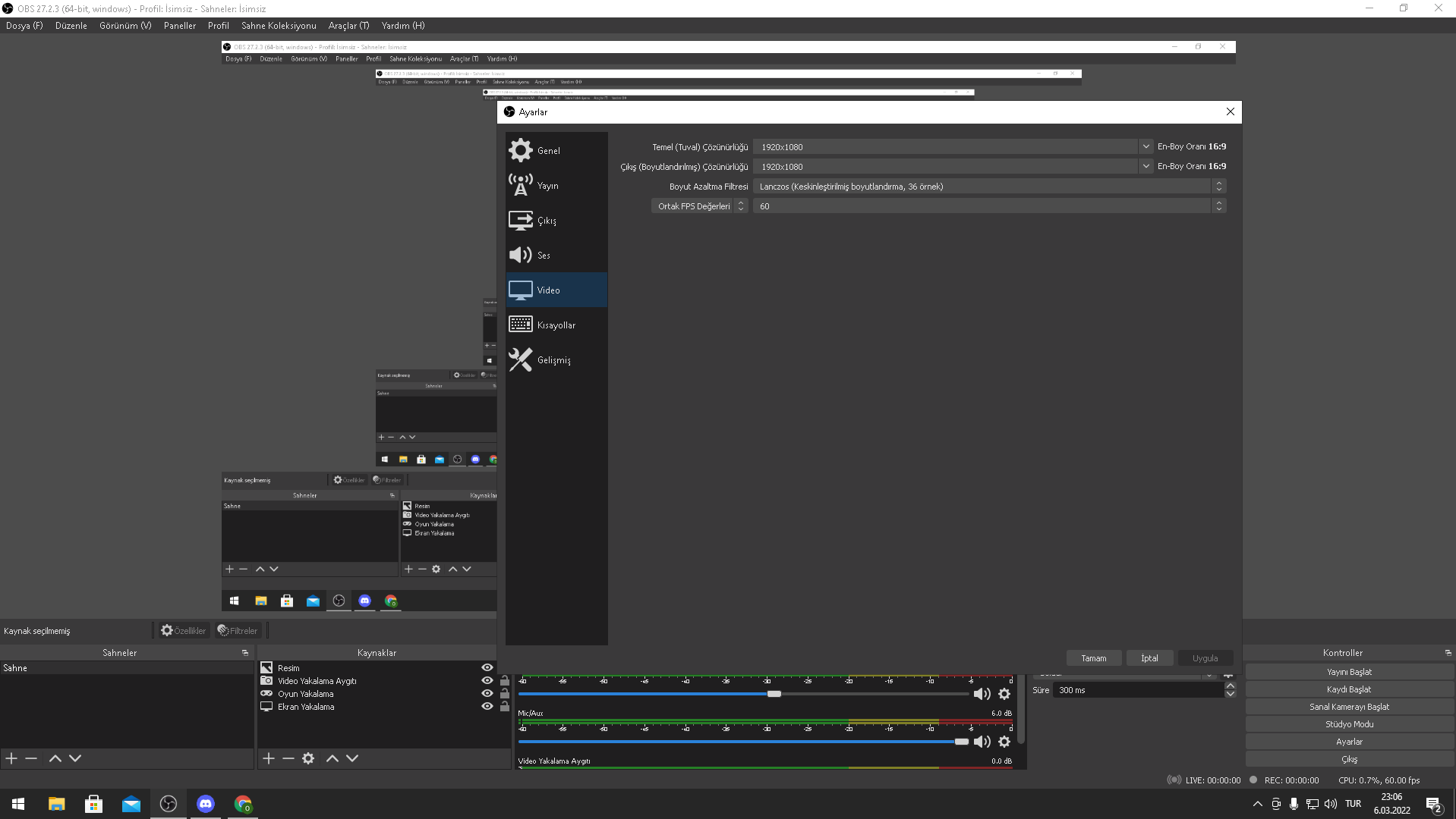

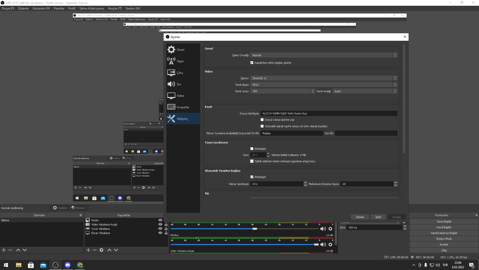

Bu bir OBS sıkıntısı olabilir diye düşünüyorum, sistemde donanımsal bir durum olsa bu oyuna da FPS drop vs olarak yansırdı. OBS'te hangi ayarlar ile kayıt alıyorsunuz? FPS değerleri nasıl?
Daha önce ekran kartım 1660 Ventus'du onda böyle bir sorun yoktu RTX 2060 aldım onu taktıkdan sonra böyle bir sorun oldu fakat kayıt alırken oynıdığım oyunda herhangi bir FPS düşmesi olmuyor kayıt alırken oyunu akıcı şekilde oynuyorum. @Sir Benjamin

RTX 2060'ın DirectX sürümü 12 Ultimate, işleyici ise 11 gösteriyor. Onu 12'ye alabilir misiniz?
