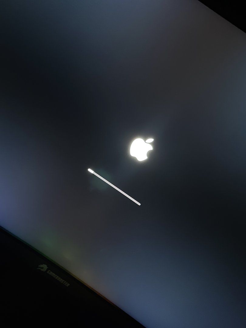

RX5500XT uzantılı EFI de son durum. Sanırım yükleniyor değil mi?

USB 2.0 değilse/portuna takılı değilse bu ekranda 5-6 dakikadan fazla bekletir ve bar sabit kalırsa sistemi kapatıp diğer EFI'yi deneyin. BIOS ayarlarında da;

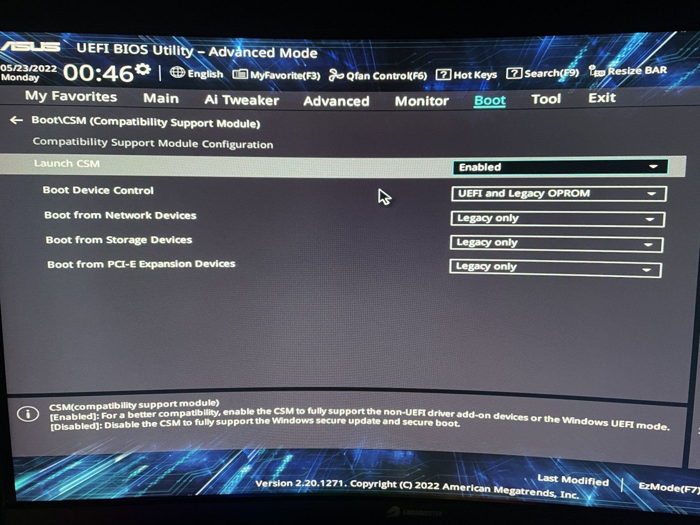

Şu an beklemedeyim fakat 3/1 de takılı kaldı gibi ilerleme yok. Bir şey sormak istiyorum sistem>uefı dediğiniz ayar nedir tekrar kontrol etmek istiyorum emin olamadım da. CSM menüsü altında UEFI kısmı var fakat CSM kapatınca o bölümde kapanıyor. UEFI ile alakalı tek yerim burası yada ben bulamadım.

UEFI derken CSM ve Legacy Boot gibi ayarların kapalı olmasından bahsediyor olsa gerek. CSM'yi direkt kapatabilirsiniz, başka bir yerde Boot Mode gibi bir ayar varsa da UEFI kalacak şekilde ayarlayabilirsiniz. Başka bunun gibi ayarlar varsa da UEFI yapın.
Başka yerde bir ayar olmadığı için kafam karıştı benimde. Sadece CSM altında var ve oda CSM kapatınca gidiyor.

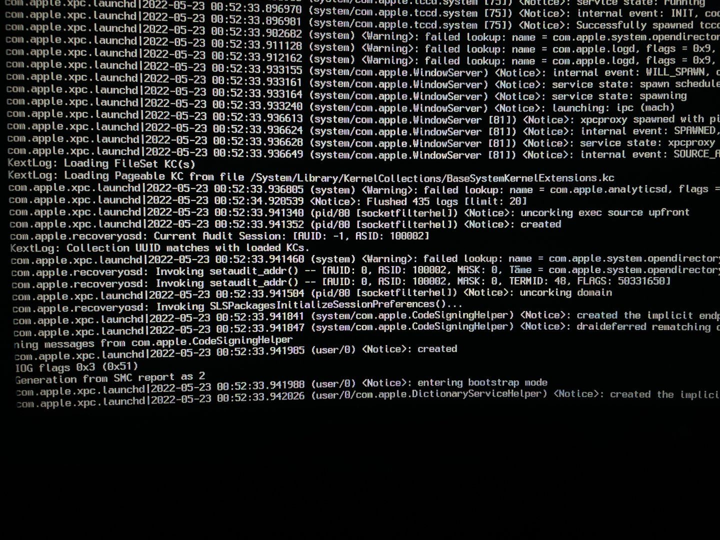

Ryzentosh uzantılı EFI'yi denedim. Bunda hiç logo gelmedi ve burada kaldı.
