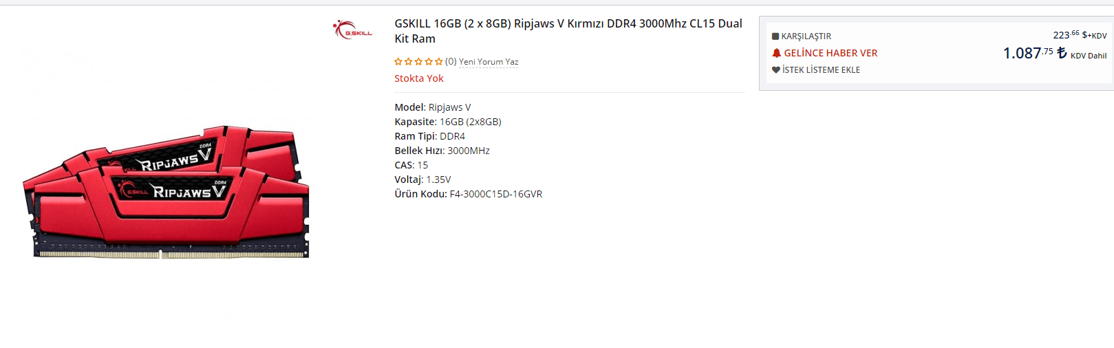

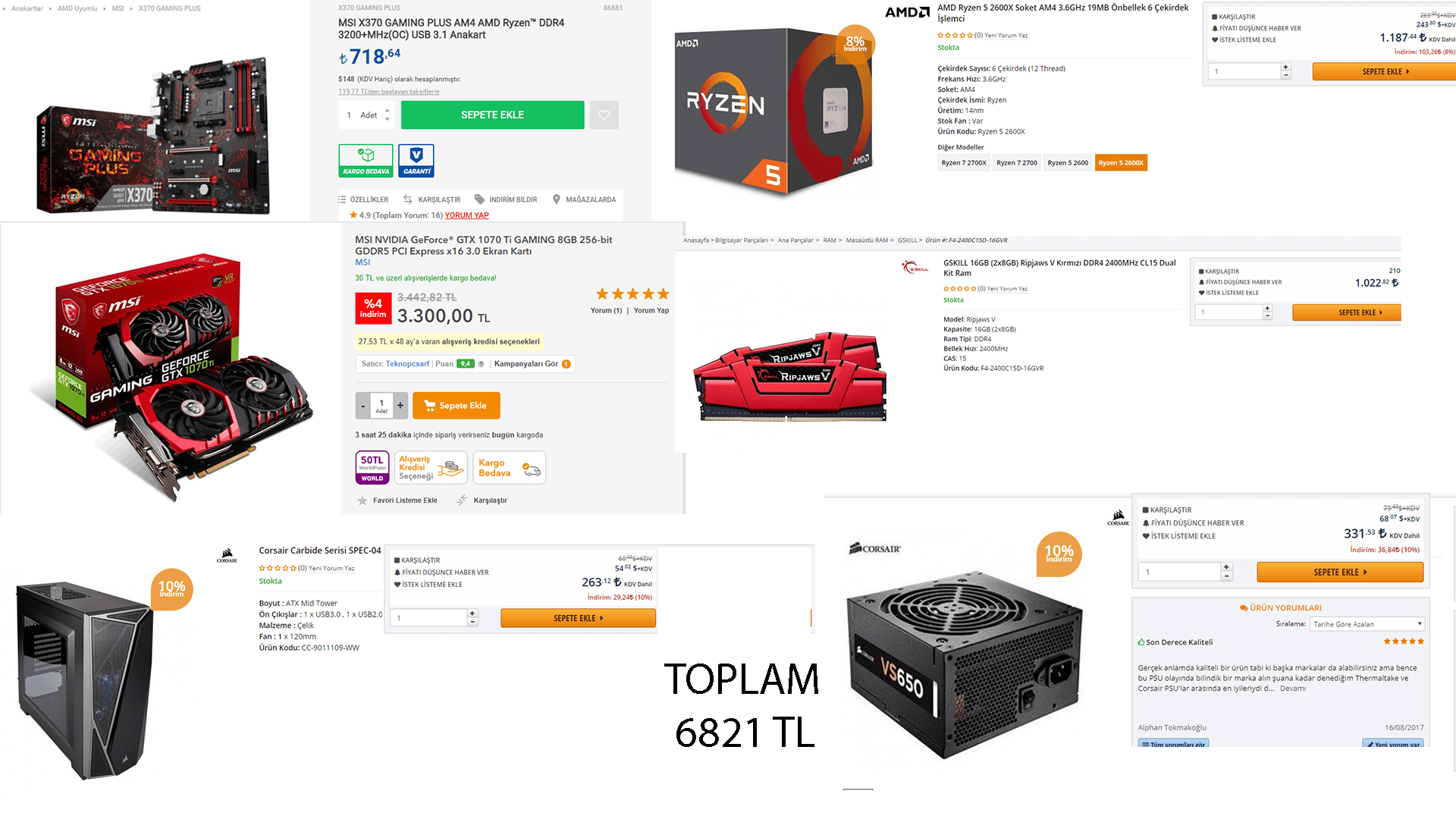

Ramleri 3000mhz tercih ettim sandım 2400 olanı koymuşum yanlışlıkla stok bitmişte gelir yine Eki Görüntüle 293817 bunu koydum şimdi. Kasayı bende bütün yorumlarını okuyacağım güzel önerilen varsa değiştireceğim. Psu FSP tercih edebilirim daha önce hiç duymadım kullanmadım ama yorumlarına incelemelerine bakacağım. Anakart olarak x470 ler bütçemi çok zorluyor. Farklı sitelerden alabilirim zaten yukarıda tek bir siteye girip seçmedim parçayı arama motoruna yazıp tüm sitelere baktım en uygun fiyatlı vereni koydum tabi tanınmamış toptancı sitelerden bakmadım. Sistem önerisi yaparlarsa güzel olur ama kafamdaki sistem bu şekilde yayın ve render performansıda istediğim için amd tabanlı topladım toplarkende yeni nesil kullanmak istedim 2600x bütçe yükselttiği için aradaki farkta bana faydası olmayacağını düşündüğüm için 1070 ti ryzen 2600 x370 toplamaya olumlu bakıyorum şu an

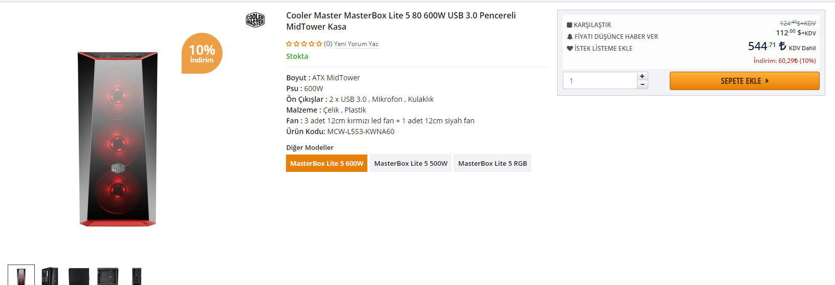

Arkadaşlar bu kasa ve psu kombini nasıl? Technopat sistem tavsiyelerinde gördüm kasa güzel mi psu'su benim yukarda söylediğim psu ile aynı galiba Eki Görüntüle 293816
AMD Ryzen 5 2600X Soket AM4 3.7GHz/4.25GHz 19MB Önbellek 95W 2.Nesil İşlemci - incehesap.com 1.142,41 TL
ASUS TUF X470-PLUS GAMING AMD Ryzen 2000 Soket AM4 DDR4 3200MHz(O.C) RGB Gaming Anakart | ITOPYA 850,14 TL
Gskill Ripjaws V 16GB DDR4 3200Mhz RAM F4-3200C16D-16GVKB - Nanokatalog 868,07 TL
ASUS GeForce ROG Strix GTX 1070 Ti A8G 8GB Ekran Kartı 90YV0BI0-M0NA00 - Nanokatalog 2.929,00 TL
FSP 600W Hydro Serisi 80+ Bronz Güç Kaynağı 309,77 TL
PHANTEKS Eclipse P400S Temperli Cam 493,18 TL
TOPLAM:6592,57 TL
