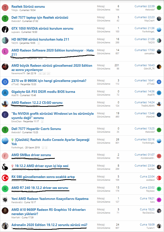

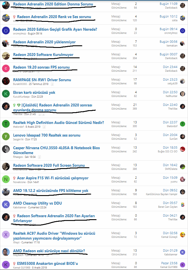

Bu daha girdiğim ilk bölümün, ilk sayfası. Oyunlarını saymaya devam ettiğin ve edebileceğin gibi, benim de bu bölümün daha eski sayfalarına gidip konu bulmaya devam etmemi ister misin? Hatta sen istemeden ikinci sayfaya da gidiyorum:
Dilersen daha da eskilere git, eski sürümlerinin de hatalı olduğunu görebilirsin.
Kullanmadığınız forumda okuduğunuz şeylere yorum yapmayı çok seviyorsunuz.
Bence sen hiç buralara bakmıyorsun, kontrol etmiyorsun. Bir gün bile geçmemiştir AMD sürücü sıkıntılarıyla ilgili bir konu görmediğim. İşaretletiğim başlıkları girip incelemedim, hadi 5 tanesi alakasız konular olsun, sürücülerin yine de sıkıntılı olduğu gerçeğini değiştirmiyor. AMD eskiden de sıkıntılıydı, şimdi de sıkıntılı sürücü konusunda. Yeni sürücü, şöyle, böyle deyip geçme, NVIDIA'nın da sürücülerini biliyoruz, hatta NVIDIA'nın yayınladığı Beta sürücüleri bile, AMD'nin normal, tam sürüm sürücülerinden daha stabil ve sorunsuz.
