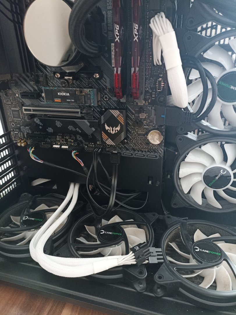

Merhaba bu hafta bir sistem kurmak için parçaları sipariş ettim.
Ama sisteme elektrik hiç gelmiyor. Ne yaptıysam olmadı çıldıracağım. Ne anakartın ışığı yanıyor ne bir şey.
Aklına birinin bir şey gelir başına daha önce gelmiştir diye yazıyorum.
Cevap verenlere şimdiden teşekkürler.
Anakart ASUS TUF Game B550M e Wi-Fi
İşlemci Ryzen 7 5700X.
16 GB RAM.
1 TB SSD.
ASUS TUF RX6900 XT.
Corsair RM750 modüler güç kaynağı.

Merhaba sorun anakartta anakart arızalı gözüküyor başka bir anakart temin edip sistemi çalıştırdık. Herhangi bir sorun çıkmadı. Anakartı iade ettim konu çözülmüş oldu.
Cevap veren herkese teşekkür ederim.
Power'da bir sorun olduğunu sanmıyorum zaten sık bozulan bir şey değil. Senin ki sıfır Power bir de. Sorun başka bir şey. Fan Control paneli var mı kasada?
Bak kasada bu panelden varsa o işaretlediğim kablo anakarta değil panele bağlı olacak. Karıştırabilirsin aynısı benim başıma gelmişti. İnternet Cafe'ye götürdüm adam kabloyu anakarttan çıkartıp panele bağladı açıldı😂 PSU değiştirecektim az kalsın.
Var fan kontrol de bağlı değil anakarta söktüm onu da. Sadece işlemcinin fanı bağlıydı. Onu da işlemciyi çıkarınca söktüm. yani işin doğrusu Anakartın üzerinde Bağlı 1 tane parça yok 24 pini bağladım kısa devre yaptım çalışmadı. f panele kabloyu bağladım yine hareketlenme yok.
Mosfetleri kontrol et patlak olabilir. sadece power baglı sekilde dahi çalışmıyorsa mosfetlerde sorun olabilir direk sıkıntı anakartda kısaca bir bilgisayarcıya götür bence diger parçalardan kaynaklı olmadıgı belli oldu.

Ustam sende aynısını yap tüm soketleri sök power 24 pin dene daha sonra 12 pin tak
Eger aynı sekil açılmıyorsa ürünün garantisi warsa anakarttır. power supply ve anakart bu 2 sinden kaynaklı bu sorun
