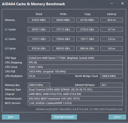

@deadfellow hocam daha ileri gidebilir miyiz 6200 / 6400 için neler yapmalıyım.
    92,6 KB · Görüntüleme: 136
    36,3 KB · Görüntüleme: 127
İşlemci silikonuna bağlı 6200 / 6400.
FCLK'yı yavaş yavaş arttırarak 2200 deneyebilirsin.

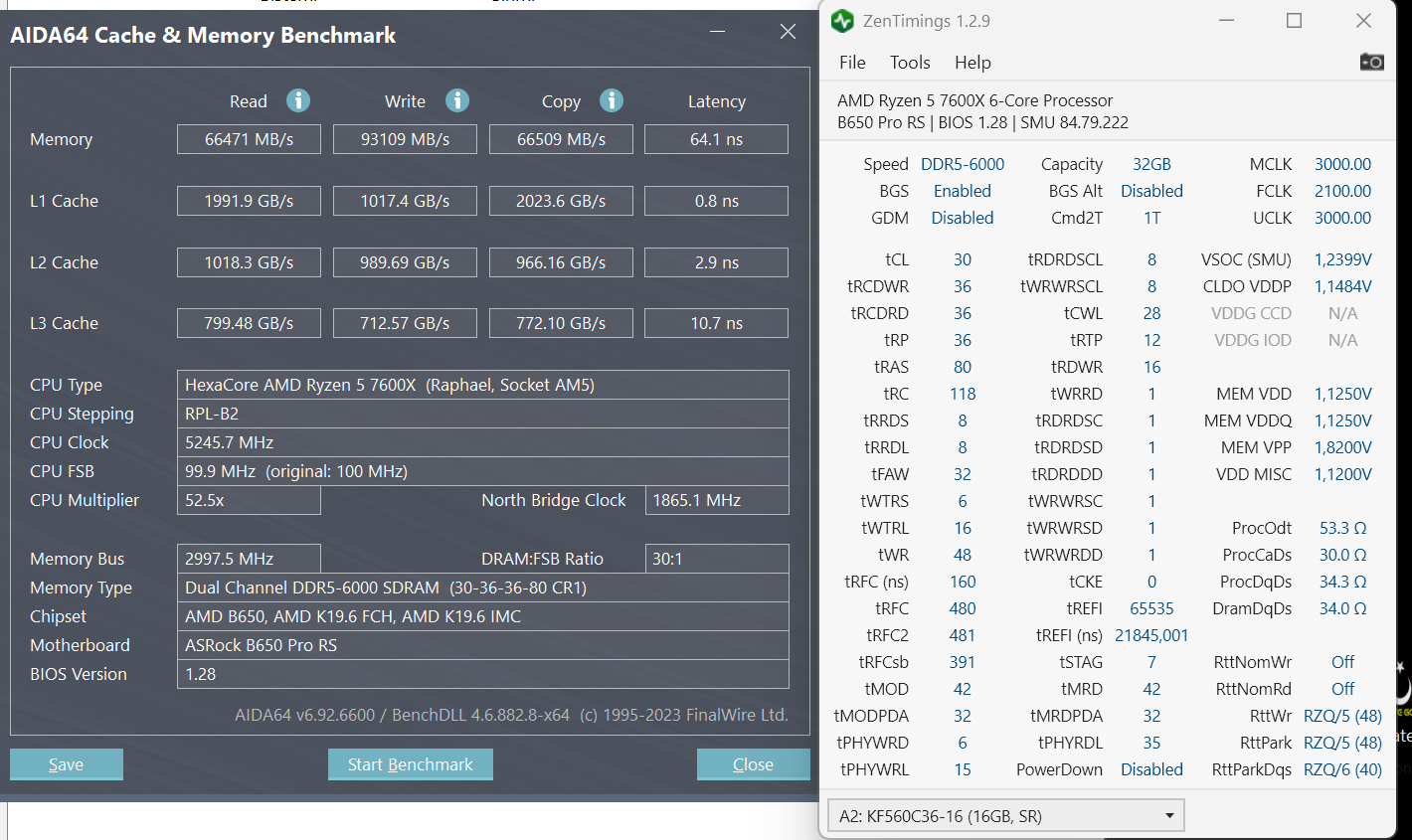

2133 de kaldım
    92,7 KB · Görüntüleme: 119
    35,8 KB · Görüntüleme: 127
Dram hızı ve timinglerimiz aynı sayılır hemen hemen, fakat benim ns neden bu kadar yüksek çıkıyor anlamış değilim arada 10ns'lik fark var arka planda çalışan bir şey de yok.

DRAM hızı ve timinglerimiz aynı sayılır hemen hemen, fakat benim ns neden bu kadar yüksek çıkıyor anlamış değilim arada 10Ns'lik fark var arka planda çalışan bir şey de yok.
Ben test yapmadan önce antıvırus ve mouse programı vs hepsını kapatıyorum öyle test ediyorum yoksa bndede 63 ns çıkıyor
