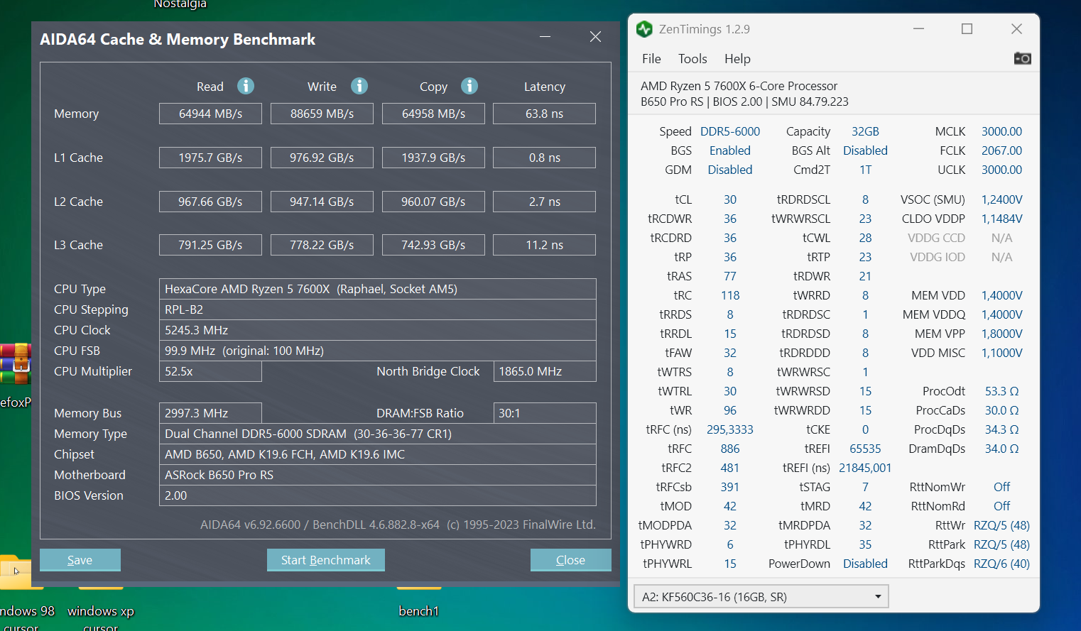

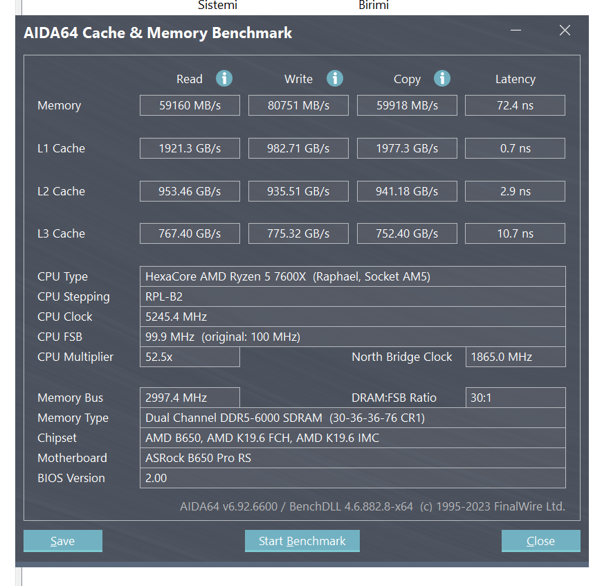

Hocam merhaba, bende yaklaşık 1 senedir am5 kullanıyorum kendime Kingston fury KF560C36-16 Hynix chip Belleklerinden satın almıştım 16x2 kullanıyorum 32gb normalde bellek 6000mhz cl36 çalışıyor. AIDA64'de test ettiğimde stok değerleri bırakayım latency 75.8 çıkıyordu 36-38-38-80 çalışan belleği ilk etapta 30-36-36-76'a düşürdüm ve latency 72.4 değerine düştü yine fark göremedim. daha sonra sizin attığınız ayarları uyguladım sistem pos etmedi bios sıfırladım. daha sonra tekrar cl30-36-36-77 ayarında sadece fclk 2100 yaparak ve tREFI 65535 yaptım başka ayar ellemedim direkt 63.8 latency'e kadar indi. bu büyük bir fark VDD, VDDQ voltajlarım 1.4V civarında. tRFC değişince sistem boot etmiyor. en son değerler 63 latency civarında olan fotoğrafta. anakart b650 pro rs işlemci 7600X sizin bu değerler için bi öneriniz var mı ek olarak ne yapsam daha iyi olabilir? Teşekkürler.
    230,1 KB · Görüntüleme: 124
    229,2 KB · Görüntüleme: 133
    392 KB · Görüntüleme: 216
tRFC 480 yapmalısın. Sende Hynix M var A değil.
