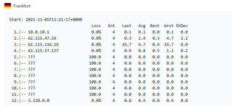

Traceroute Test - Simultaneously Trace From 10 Global Locations | KeyCDN Tools bu siteden yaptım doğrumudur acaba?

Pingplotter programı ile yapmanız daha faydalı olur. Eğer uğraşmak istemezseniz de CMD'den "tracert 3.120.0.0" komutu ile de yapabilirsiniz.

Pingplotter ile yapmanızı öneririm. Burda ping değerleri çıkmamış.
Aslında sizin durumunuzda en sağlıklı sonucu, yüksek ping aldığınız maç başlama ekranında WireShark tarzı programlar ile o sunucunun tam adresini bulup o adrese test yapmak verir. Ancak genelde ip numaraları farklı olsa da gecikme değerleri yakın oluyor.

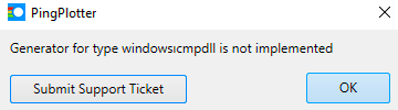

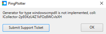

Hocam hata veriyor sanırım ne yapacağım?

Aynı zamanda WireShark'ı nasıl kullanacağımı çözemedim.
