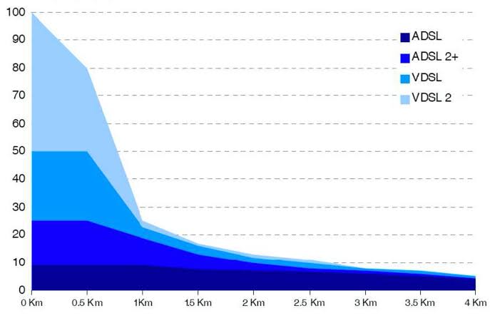

Hocam kabin VDSL2 destekli. Fiber internet altyapısı binadan bu kabinlere çekilir. Fiber kablo DSLAM'e bağlanır ana santralle iletişimi sağlanır. Bu kabinin olduğu yerde fiber internet hizmeti alabilirsiniz. Gelelim konuya, 800 metre ilerdeki kabinle bağlantınız olduğunu hiç sanmıyorum bizim eski evde 550 metreden 32 Mbit alıyordum 800 metreden doğru dürüst hizmet alamazsınız. Telekom mahallenizde altyapı yenilemesi yapmadıysa aldığınız hız normal.

Hocam kabin VDSL2 destekli. Fiber internet altyapısı binadan bu kabinlere çekilir. Fiber kablo Dslam'e bağlanır ana santralle iletişimi sağlanır. Bu kabinin olduğu yerde fiber internet hizmeti alabilirsiniz. Gelelim konuya, 800 metre ilerdeki kabinle bağlantınız olduğunu hiç sanmıyorum bizim eski evde 550 metreden 32 Mbit alıyordum 800 metreden doğru dürüst hizmet alamazsınız. Telekom mahallenizde altyapı yenilemesi yapmadıysa aldığınız hız normal.

Bu kabinden başka bir yerde VDSL2 kabini yok etrafımda. Fiber hizmeti almak istiyorum. Gösterdiğin resimde 500 metreye 70 Mbps gösteriyor. Ama ben 400 metrede 57 Mbps alıyorum.
Fiber internet için Telekom müdürlüğüne gidip bölge amiri ile oturup durumu izah etmeniz gerek. Veznede duran elemanlar size yardımcı olmazlar. Gösterdiğim grafik, mesafeye göre alınan en yüksek hızlardır. Yani bakır altyapınız yeni ise 70 Mbit'e kadar alırsınız. Size tavsiyem bulunduğunuz sitede ne kadar daire varsa hepsinin istediğine dair dilekçe ile gitmeniz.
80-90 Mbps desteklemesi gerek normalde. Altyapım tam olarak 11 yıllık :D. Eve gelen kabloda dahil. Sitede 37 tane villa var. Fiber gelceğini duysalar zaten ertesi gün imza atarlar. Yönetici sıkıntı değil benim için.
