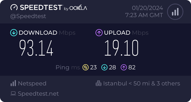

Selamlar,
100 Mbit paket kullanıyorum hız testim şu şekilde:
Eki Görüntüle 2091080

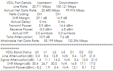

xDSL İstatistiklerim:
Eki Görüntüle 2091081
Bu şekilde 252 Metrede kayıpsız 100 alıyorum fazlada alabilirim ama malum paket yok destekleyen her neyse. En büyük sebeplerinden birisi T-25 Tipi saha dolabı çıkış olarak yüksek çıkıyor bu nedenle Net Data Rate gördüğünüz gibi 132 Mbit SNR ise gayet iyi 17.0. Yakında bütün süreci anlatan bir konu açacağım. Şimdilik teşekkürler!
@prex Hocam selam VDSL altyapıda 100 üstünde hız alıyorsunuz xDSL istatistiği ve paket bilgilerinizi paylaşır mısınız bende ne farklı merak ediyorum.
Benim altyapım biraz garip hocam. Geçen internetim gitti 95 Mbps oldu. Her F5 attığımda hız değişiyor.
Şu an böyle:
Bir kaç gün önce böyleydi fakat alttaki değerleri almayı unutmuşum.
Hocam sizde paket limitlemesi vs yok herhalde çünkü 95 ve 102 arasında fark var garip

Hocam bu kadar yüksek hız almanın nedeni saha dolabı yeni kurulmuş ve yoğunluk olmamasından dolayı 4,5 yıl öncesine kadar bende senin gibi değerler alıyordum çevremdekiler ADSL'den VDSL geçmeye başlayınca zamanla hattım desteklediği hız 85 Mbps kadar düştü ve düşmeye devam ediyor.
Benim altyapım 71 Mbps destekliyordu. Netspeed geçince iyileştirme yaptı uzun süre 100 Mbps kullandım. Sonrasında düşüşler oldu arada düşüyor arada çıkıyor. Altyapı yoğunluğuyla mı ilgili artık bilmiyorum neden oluyor. Kesilme falan olmadığı için dert etmiyorum.

Bir ara arar sorarım belki düzeltirler. Düzeltilebilecek bir şey olduğunu pek sanmıyorum ama altyapım resmen sarhoş. Farklı tarihlerde aldığım ekran görüntülerini paylaşayım.
Altyapım ile ilgili açtığım konuda 15 Kasım 2023'de paylaştığım değerler:
Bir de 6 Aralık'da hız düşünce bunu paylaşmışım. Görüyor musunuz? Mevcut hız maksimum hızın üzerinde. Gerçekten sarhoş altyapı 😀 İşin komik tarafı hız testi yaptığımda doğru çıkıyordu yani mevcut hızı alıyorum.
