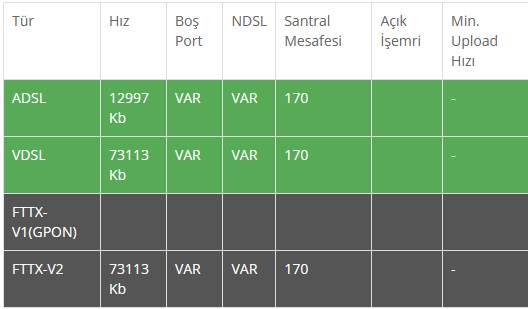

    86 KB · Görüntüleme: 48

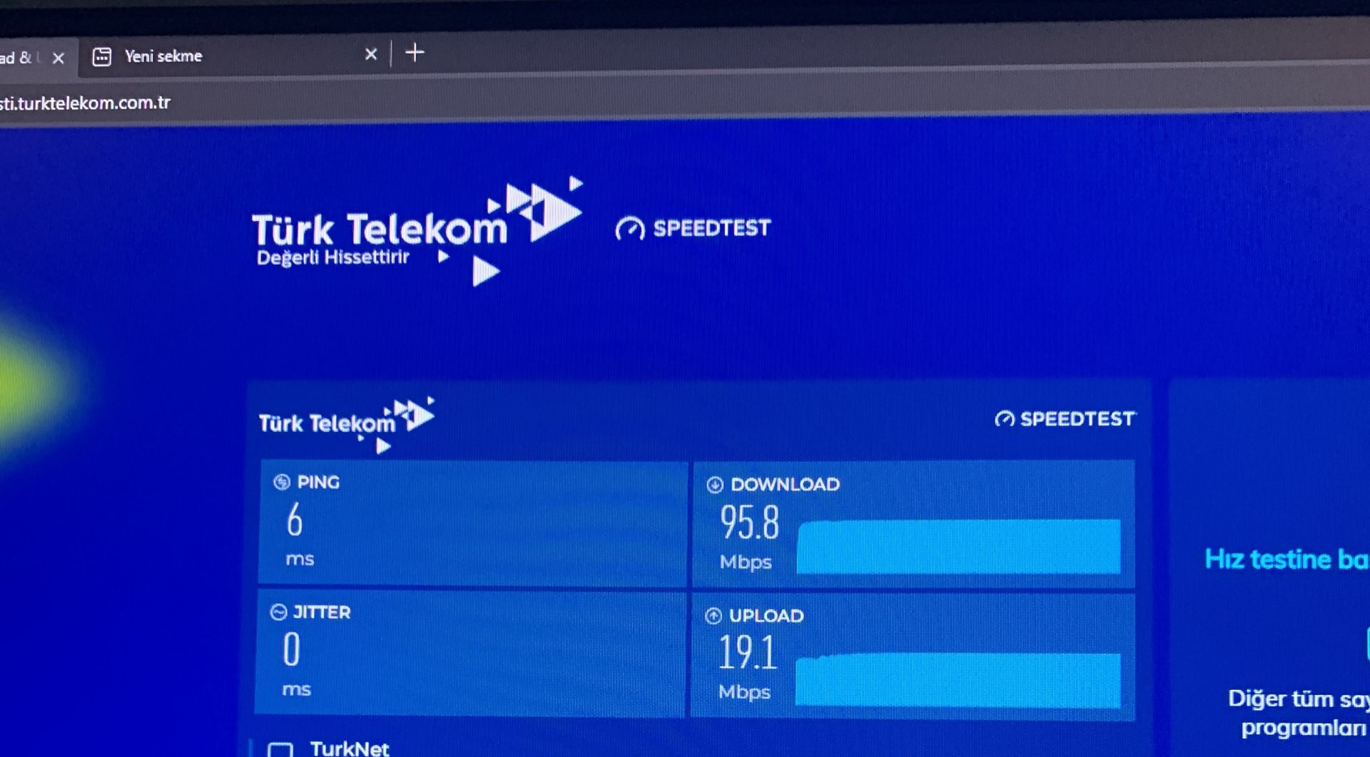

    251 KB · Görüntüleme: 44
Selam sevgili hocam benim değerler bu şekilde sizce nasıldır ve daha üstünü alabilir miyim?
Alabileceğiniz en yüksek hız bu hocam daha üstü VDSL ile yok Fiber dönüşüm olmadığı sürece. Eğer stabilse gayet iyi değerler ortalamaya vurunca.

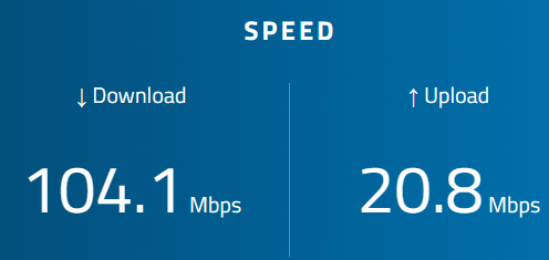

100 Mbit paket kullanıyorum hız testim şu şekilde:

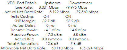

xDSL İstatistiklerim:
Bu şekilde 252 Metrede kayıpsız 100 alıyorum fazlada alabilirim ama malum paket yok destekleyen her neyse. En büyük sebeplerinden birisi T-25 Tipi saha dolabı çıkış olarak yüksek çıkıyor bu nedenle Net Data Rate gördüğünüz gibi 132 Mbit SNR ise gayet iyi 17.0. Yakında bütün süreci anlatan bir konu açacağım. Şimdilik teşekkürler!
