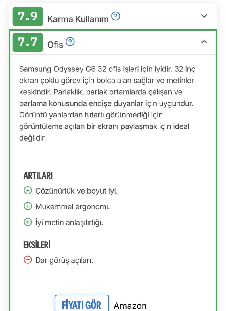

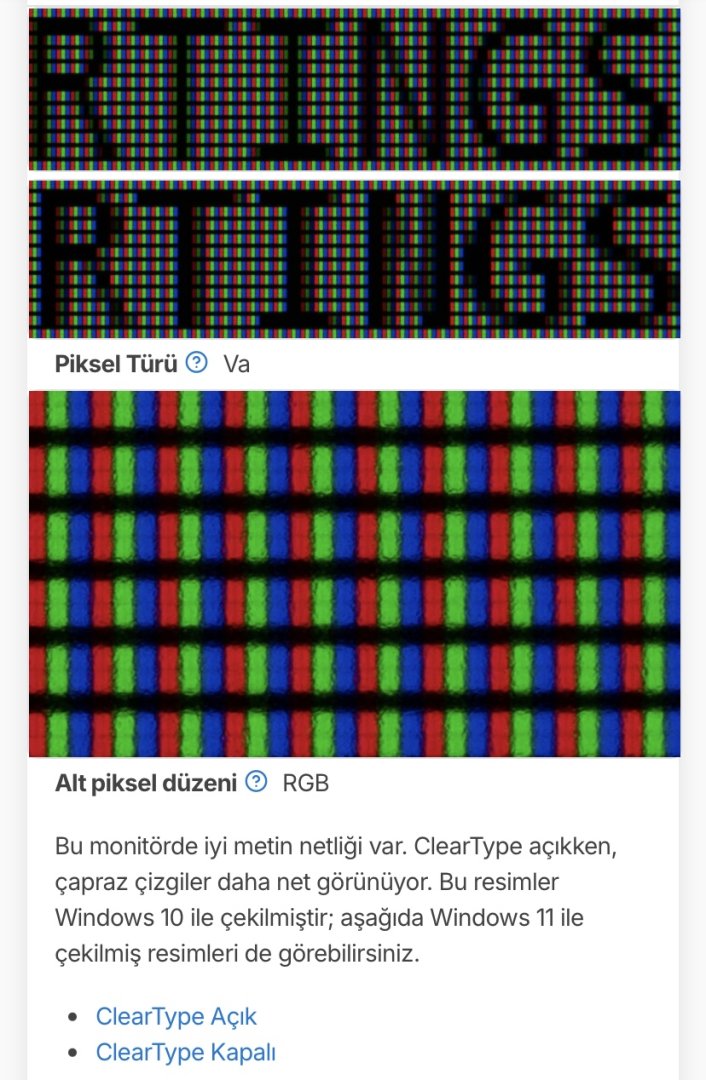

Metin netliği kötü değil G65B'nin. En azından incelemelerde veya kullanıcı yorumlarında hiç şikayet görmedim.
Görüş açısı için Curved kullanmışlar zaten. O yüzden dert edecek kadar sorun olmaz. Kontrasttan ötürü de daha iyi bir görüntü kalitesi elde edersin. Zaten renk gamutu iyi olan bir monitör.

Yazı netliği konusunda ben bir problem göremiyorum. Netliği 12 yaparsanız daha da iyi oluyor. Samsung'un Tizen avantajı da var ve gerçekten çok ince ayarlar yapabileceğiniz menüleri bulunmakta.
