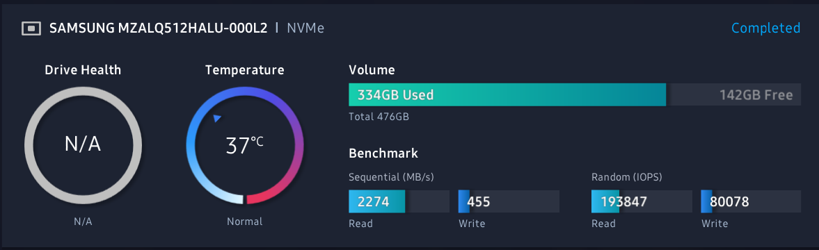

Dostlar selamlar. Az önce CrystalDiskMark testi yaptım. En son 11 Nisan'da test yapmıştım. O zamanki sonuçlarda da yazma hızı düşüktü. Fakat şimdi daha da düşük. Bunun sebebi nedir?
5 Şubat'taki normal değerdeki açılan konu: CrystalDiskMark değerleri nasıl? (SSD bilgileri bu konuda mevcut.)
11 Nisan'daki yazma hızının düştüğünde açılan konu: CrystalDiskMark değerleri nasıl?
Şimdiki değerler;

Arkaplan uygulamalarını kapatıp, farklı bir program ile deneyin.

Bir de Samsung Magician'dan test yapmayı ve Firmware Update etmeyi deneyin. Ayriyeten arkada başka bir şeyin açık olmadığından emin olun.
Hocam testi yaparken arkada tüm programları kapatın. Ayrıca bilgisayarınızda hiç yavaşlama hissettiniz mi?

Hocalarım geç cevap için kusura bakmayın. Dün eklerden ceza yedim. Arka planda discord kaspersky dışında hiç bir program açık değildi. Onları da kapayıp Samsung Magician'dan test yapıp sonuçları paylaşacağım.
@dogukannvd Hocam bilgisayar da herhangi bir yavaşlama hissetmedim. Fakat sadece bilgisayarı kaparken daha uzun sürede kapandığını fark ettim.
@fiu Hocam SSD modeli PM991.
Hocalarım bütün programları kapayıp, Magician ile test yaptım. Fakat değerler maalesef ki tekrardan aynı. ;
@körbiginar, @dogukannvd, @ue666.

Hocam bu SSD de aynı sorunu yaşayan kişiler var. Biris bu şekilde çözmüş(Direkt çeviriyi atıyorum);
Merhaba, hız sorununu çözmeyi başardınız mı? Windows ayarları> güncelleme ve güvenlik> cihaz şifreleme> kapat bölümünden cihaz şifrelemesini kapatarak bir düzeltme buldum, ancak başka bir yol olup olmadığını merak ediyordum.
Başka birisi de BIOS güncelleyip sorunu aşmış.
Bir başkası ise %70 kadar alan açıp eski hızına ulaştığını bildirmiş.
Bunları bi deneyin, sorun çözülmezse başka yuva varsa oraya takın. İşe yaramazsa garanti yolu görünüyor diyebilirim.

Hocam BIOS Güncel. %72'lik bir alan var onu %70'e düşüreceğim. Cihaz şifrelemeyi de deneyip, tekrardan test sonuçlarını atacağım.
@ue666 Hocam dediğiniz bütün herşeyi yaptım. Fakat çok az bir artış oldu. Sanırsam tek çare garanti.
