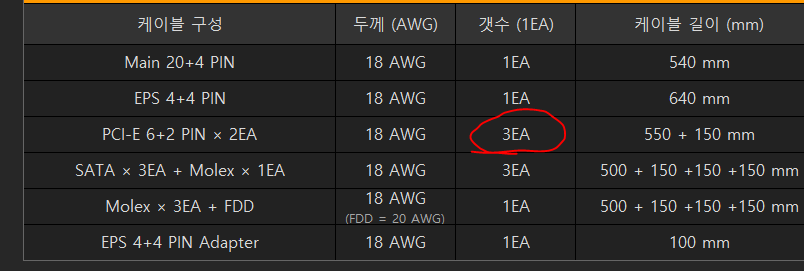

İnternetten baktığımda PSU'da 2 adet 8 pin kablosunun olduğu görünüyor fakat 9070XT'nin içinden çıkan dönüştürücüyü takacağım onda 3 tane 8 pin istiyor ne yapmam lazım arkadaşlar.
3x8 pin var zaten güç kaynağında.
Size zahmet hocam peki bu PSU sistemi çalıştırır değil mi bu kablo yanma olayları çok oluyor 12WHPWR kablolarda bunda olmasından korkuyorum
Çalıştırır. En fazla kabloda ısınma yaşayabilirsin ama pek sanmıyorum. Kablo yanma olayı çoğunlukla kullanıcının konnektörü tam takamamasından oluyor.
Hocam peki şöyle varsayalım 2x8 pin çıkarsa eğer şu an PSU'ya bakamıyorum bakabilsem tam sonuç olur da 2x8 çıkarsa molexten 8 pin dönüştürücüyü 3.olarak ekran kartına taksam çünkü ekran kartı 3 adet 8 pin istiyor
2x8 pin yok güç kaynağında. Daisy chain ile zaten 6 adet oluyor. 2x8 olsa bile 4 adet 8 pin oluyor yani. Molex'e falan hiç gerek yok.
Daha şimdi PSU'yu fiziksel olarak kontrol ettim ve 6 tane 8 pinlik PCIe güç kablosu mevcut.
3 farklı kablodan ikişer tane 8 pin kablo geliyor.
