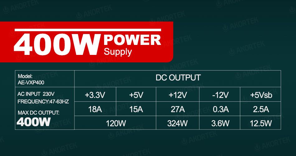

Bu PSU sadece 324W Aerocool VX400W çok kalitesiz bir ürün haberiniz olsun.
Eki Görüntüle 654085
Bunun konuyla ne alakası var? Ayrıca ''çok'' kalitesiz bir ürün de değil. Ve ayrıca da, 400W sistemim için fazlasıyla yeterli.
