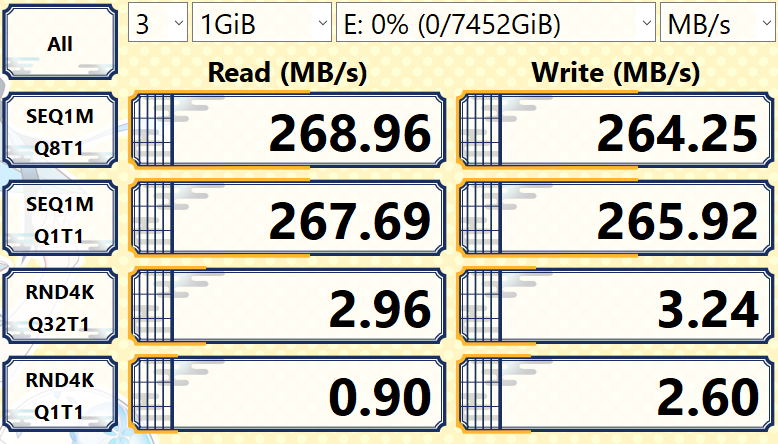

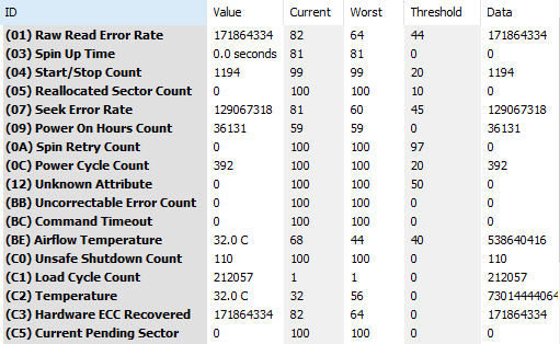

Bu HDD'yi bugün test ederek aldım. Test ettiğim arkadaşın evi azıcık gürültülüydü ama şu an çıkardığı şu sesi duymam gerekirdi herhalde. HDD bazen 10 dakikalığına her 5-10 saniyede bir "trt" sesi çıkarıyor, bazen çıkarmıyor. Kafa vurma sesi diye internette arattım ama o seslere benzemiyor. PC kasasının dış kısmına çok hafifçe bastırdığınızı düşünün öyle bir ses çıkıyor.
Laf arası, 7200RPM olduğu için midir bilmem biraz gürültülü çalışıyor, yani HDD'lere aşina değilim ama birazcık anormal geldi. Bir tane daha 5400RPM diskim var o çok sakin. Tabağı çatalla çiziyormuş gibi ama daha narini.
Sağlığı %100. HD tune Pro ile 5 kere quick scan yaptım bad sector çıkmadı. HD Senteniel'de bad sector yok diyor. Sağlık ve performans %100. read write değerleri süper. Sorun ne olabilir, full scan başlatayım mı, yanlış mı monte ettik neden böyle yapıyor?
Seagate SkyHawk ST8000VX004 - HDD modeli. 5 senelik olmalı.

Hocam arşiv diski için yani ana disk olarak falan kullanmayacaksanız bu 8 TB disk kullanılabilir, mekanik olarak hiçbir sorun göremedim. Ne Reallocated Sector ne de başka bir sıkıntı var. Fakat dediğim gibi çalışma süresi göze alınmalı, 36 bin saat hiç az değil. Sıfır fiyatının yarısına falan bir fiyata alıyorsanız düşünülebilir. Büyük ihtimalle NAS veya arşiv diski olarak kullanılmış.
6 TB sıfır disk almak bence daha iyi olurdu, 2. elde özellikle disklerde gelecekte ne olacağını pek kestiremiyorsunuz. Tabii, karar size kalmış. 1.5 sene önce 44 bin çalışma saati olan bir 500GB HDD aldım ben mesela, taş gibi gidiyor hala. Ama içine tabii ki çok önemli bir şey koymuyorum çalışma saatini göze alarak. Oyun dolu. :D
7200RPM de bu sesler normal bence.

36 bin saat çalışma süresini göze alarak yorum yapmak lazım, yorgun biraz disk.

Diski uzun scan'a soktum tertemiz. Sadece bayağı nadiren olsa da tık tık sesleri yapıyor, benim kasanın dandikliğindendir belki. Reddit'te birisi cırt cırt bant + plastik vida ile çözmüş.
