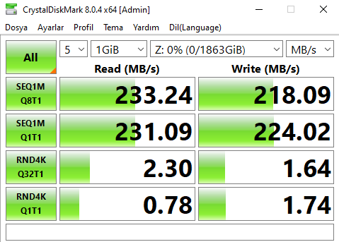

Arkadaşlar bu konuda yeniyim. Aldıgım Seagate Barracuda marka 2TB HDD'nin sağlığını test etmek istiyorum internette araştırdım biraz ama değerlerden anlamadım CrystalDiskMark test sonucumu alta koyacagım. Başka bir test önerir misiniz? Şimdiden teşekkür ederim.

yeni testler yaptım arkadaşlar sanırsam error scan kısmı sorunsuz ama okuma değerlerini falan bilmiyorum iyi mi kötü mü
Hayırlı olsun. Sonuçlar normal gibi görünüyor bence ama @Rambo Okan Güler okusun daha iyi olur. Ama keşke onun yerine Western Digital 2 TB WD20EZBX alsaydın.
Geçenlerde aldığım 2 TB WD Blue -WD20EZBX marka faciasından sonra ben de uygun fiyatlı olduğu için bu HDD'yi tercih ettim. Test sonuçları sizinkiyle aynı. Şimdilik kullanacağız bakalım. Yazmaya ve okumaya başlarken biraz sesi geliyor ama pek sorun etmiyorum.

Benim gerçekten bir SSD kadar sessiz çalışıyor. Ben bu HDD'yi gidip bizzat elden teslim aldım AVM üzerinden. Sadece bilgisayar ilk açılışında o cızırtılı kafa sesi geliyor ve kapanışta geliyor. RDR2 gibi yüksek boyutlu oyunları onun üzerinden oynuyorum hiçbir problem yaşamadım. Ama sizler de nasıl olur bilemiyorum herkes çok şikayetçiydi aslında korkarak almıştım.
