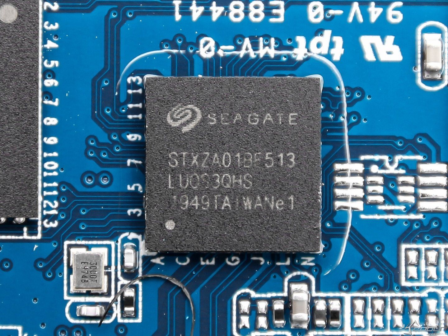

Bu SSD'nin SU630'un yeniden etiketlenmiş hali olduğu düşünüldüğü için Maxio MAS0902A kontrolcüsü var zannediliyordu. Lakin aslında durum öyle değil. Bu SSD'de Phison S11 kontrolcüsü var. Şimdi nereden biliyorsun diye soracak olursanız buyurun;
Eki Görüntüle 922653
SSD'nin kontrolcüsünü bir Kore sitesinde ki incelemesinden öğrendim. Bu kontrolcü Seagate tarafından yeniden markalanmış bir Phison S11 oluyor. Phison S11 ise Maxio MAS0902A'dan kat kat daha iyi sayılabilecek ve Patriot Burst, Apacer Panther gibi SSD'lerden tanıdığımız bir kontrolcü. Yani böylece Barracuda Q1 ile ilgili yeniden etiketlenmiş SU630 efsaneleri son buluyor.Beni ilk olarak @87546 hocam haberdar etti. Onun Phison S11 var demesi üzerine araştırınca gerçekten de Phison S11 olduğunu öğrendim bu SSD'de. Phison S11 olduğunun da Phison S11 kullanan Maxtor Z1'den kanıtladım. Maxtor Z1'de "STXZA01BE513" diye bir kontrolcüye sahip ve bu Phison S11 olarak geçiyor. Yani kısaca giriş seviyesi için fena olmayan bir kontrolcü var bu SSD'de.

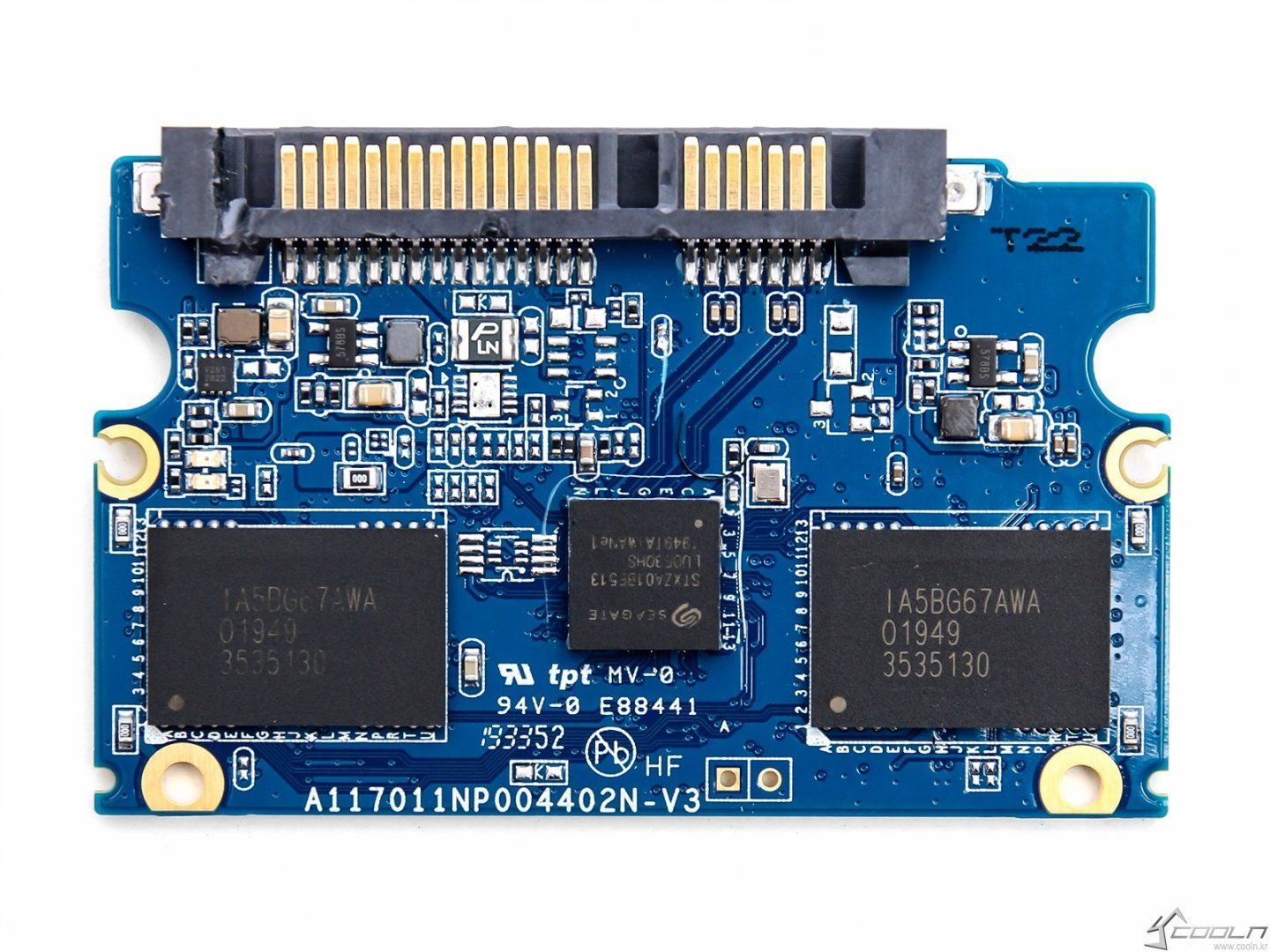

Eki Görüntüle 922670
İnceleme yapılan sitede bu SSD'de kullanılan belleklerin Micron'a ait 64 katmanlı QLC bellekler olduğunu da öğrendim. İki önde iki arkada olmak üzere tam 4 tane NAND bulunuyor SSD'de. QLC olduğu için işletim sistemi kurmaya pek müsait değil. Çünkü QLC dayanıksız bir NAND türü. Kolay yıpranıyor ve performansı da düşük. Ki bu SSD'de DRAM olmadığını da düşünürsek sıkıntı biraz. Yine de Phison S11'in 32 MB gömülü SDRAM'i olduğunu düşünürsek biraz kurtarıyor DRAM eksikliğini.

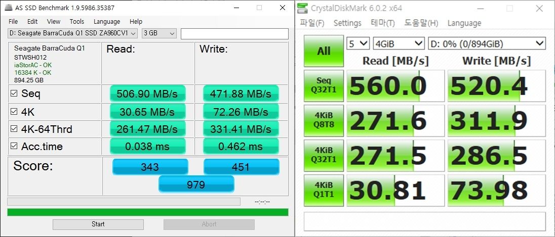

Seagate bu SSD'de 550 MB/s okuma ve 500 MB/s yazma hızları vaat etmiş. CrystalDiskInfo baz alınmış. Normalde Phison S11 kontrolcülü SSD'lerde varsayılan Phison yazılımı en doğru sonuçları ATTO ile verirdi. CrystalDiskMark'ta ise düşük sonuçlar çıkardı. Ama Seagate kontrolcüye kendi yazılımını yazdığı için CrystalDiskMark baz alınmış sanırım. Bu Kore sitesinde ki incelemesinde de hız testi de yapmışlar SSD'ye. 960 GB versiyonu olduğunu söyleyeyim.
SSD tamamen boşken gerçekten sıralı okuma ve yazmada güzel bir performans göstermiş. AS SSD biraz daha ağır olduğu için sonuçlar farklı çıkmış. Bir de SSD'yi doldurup hız testi yapmışlar.

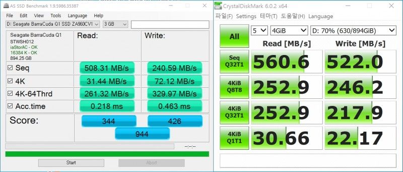

SSD'yi %70 doldurmuşlar ve gördüğünüz üzere sıralı yazma hızları halen daha çok iyi. Hatta daha da artmış yazma hızı. QLC belleğe göre olağanüstü bir performans sergilemiş. Yani SU630 diyenler vardı bu SSD'ye ama SU630'u yerden yere vurduğu görülebiliyor. Phison S11 ve Seagate'in kontrolcüye kendi yazılımını yazmasının etkisi sanırım. Yine de bu sizi aldatmasın bu SSD sadece depolama ve oyun kurmak için uygun. İşletim sistemi kurulunca bu hızları görmek zor.

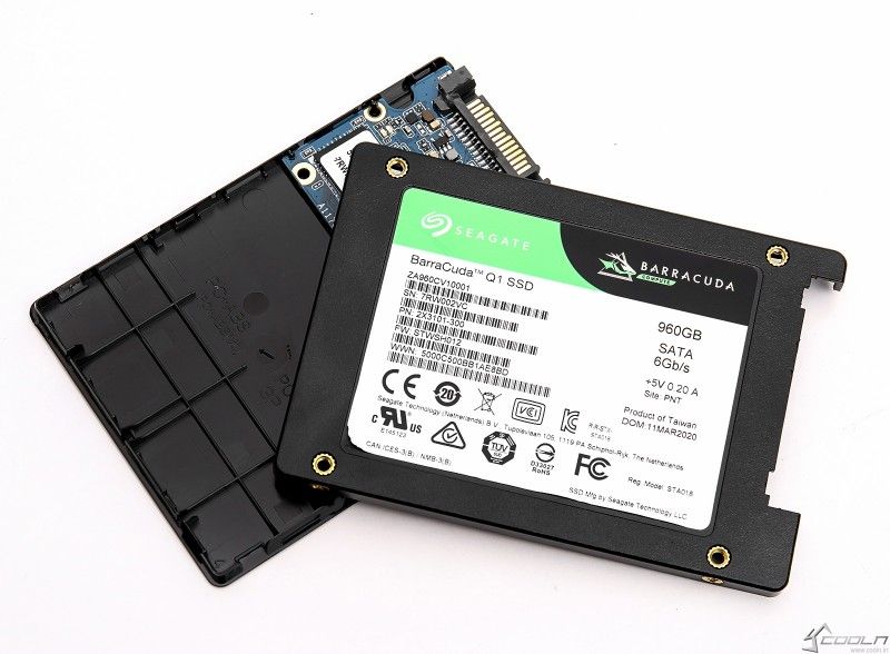

Eki Görüntüle 923156
SSD'nin malzeme kalitesinden de bahsetmezsek olmaz. SSD'nin dış kasası tamamen plastik görselden de görebileceğiniz üzere. Plastik olması ne demek peki? SSD'nin daha fazla ısınacak olması demek. Alüminyum kasa SSD'lerde ısı eşit bir şekilde dağılabiliyor ve böylece sıcaklık düşük oluyor en ağır işlemlerde bile. Lakin plastik kasada ağır bir işlem yaparken ısı dağılamıyor ve SSD ısınabiliyor. İşte misal eski revizyon BX500'ler plastik olduğu için ve üstüne SM2258XT çok ısınan bir kontrolcü olduğundan sık sık şikayet ediliyordu ısındığı için. Gerçi yeni revizyonları da plastik ama ısınma sorunlarının çözüldüğü söyleniyor. Neyse işte Barracuda Q1 plastik bir kasa ile geliyor. Plastiğin kalitesi hakkında net bir yorum yapamayacağım. Amazon'da falan görseller de Barracuda 120 ile aynı kasayı kullandığı görülse de işin aslı öyle değil.
