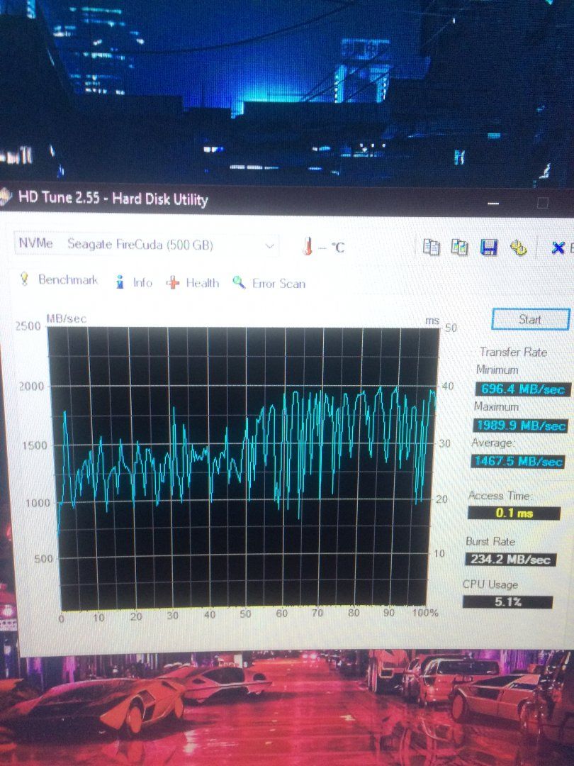

HD Tune ile test yaptım böyle çıktı sizce iyi mi?
    158,4 KB · Görüntüleme: 56
Eğer sağlık bu seviyede ise bir problem yok gibi. SSD'nin içinde kaç GB veri var? Bir de Windows üzerinden bir kere TRIM işlemini yapar mısınız? Ayrıca Firmware güncellemesi var mı baktınız mı?
200 GB küsür veri var içinde. TRIM dediğiniz şeyi nasıl yapacağım? Bir de Firmware güncellemesine nereden bakacağım?
Firmware güncellemesi yok baktım. TRIM de yaptım fakat hala yazma hızı aynı. Donanımsla bir sıkıntı olsa okuma hızı da düşük olurdu diye düşünüyorum siz ne diyorsunuz? Bir de format atsam düzelir mi acaba bazı yerlerde ona benzer şeyler gördüm.
