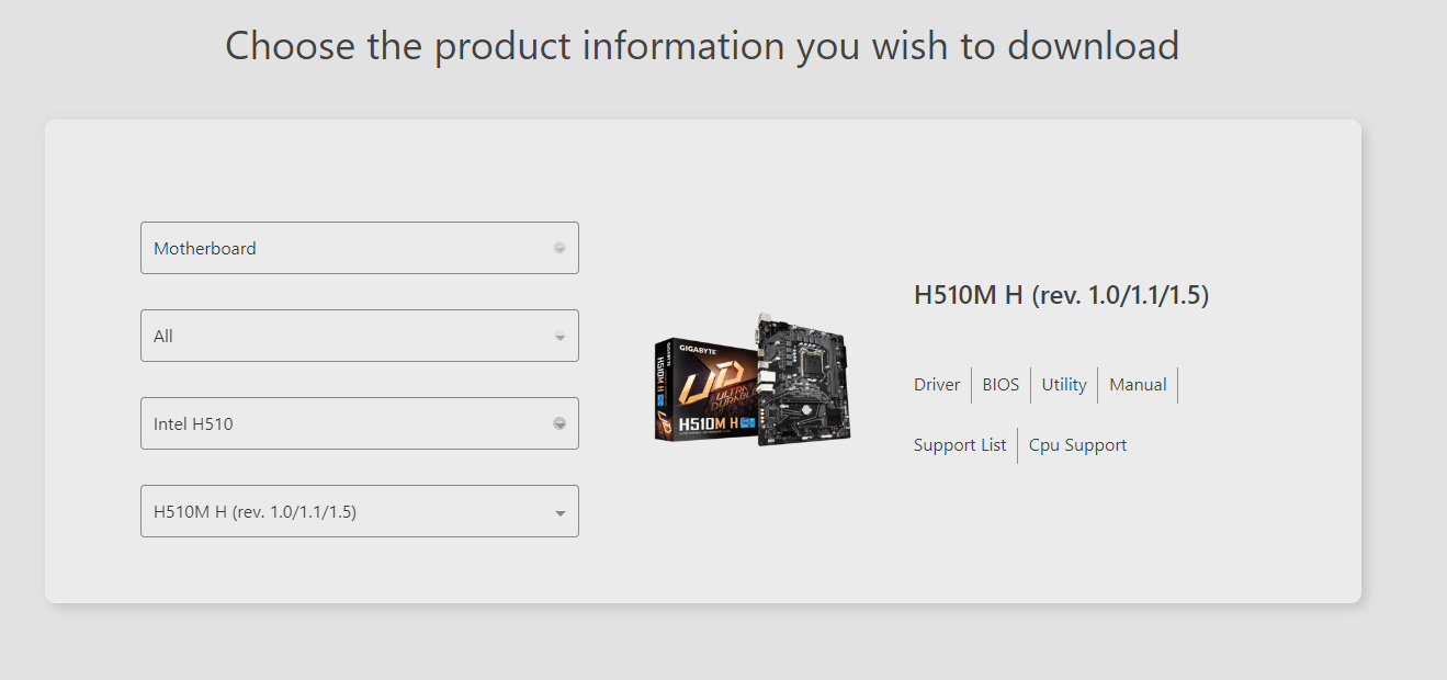

Eki Görüntüle 2148486 H510M h 001 gözüküyor anakart doğru mu gidiyorum?
Bunu yükleyip Rufus'a atıp BIOS'tan Update mi etmem gerekiyor?

BIOS güncelleme kısmında bu BIOS sürümü çıkmadı.
BIOS
Eki Görüntüle 2148486 H510M H 001 gözüküyor anakart doğru mu gidiyorum?
Bunu yükleyip rufusa atıp biostan update mi etmem gerekiyor?
Bu linkten indirin.

Gigabyte.com.tr den indirdim farkediyor mu aynı tarih aynı mb değerleri var aynı dosyalardır.
Farketmez hocam, belleğinizi FAT32 olarak biçimlendirin ve içine .zip uzantılı dosyanın içindeki dosyayı atın. Bilgisayara belleği takıp çalıştırın, demlı end tuşuna basın. Açılan sekmede upda seçeneğini seçip güncelleyin.

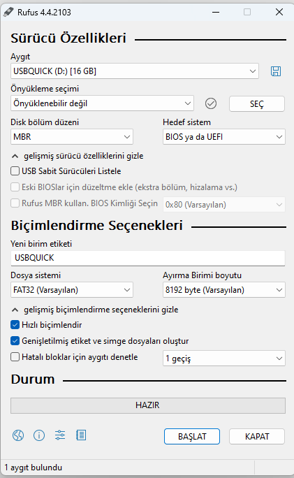

Rufus ayarları böyle

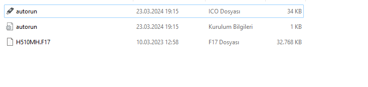

Tümünü ayıkla yapıp içinde chrome logosu gözüken dosya klasör
ü oldu oradanda bios dosyasını alıp usb ye attım.
Sonra biosa girip q flash tan update yapmak istediğimde bomboş oluyor bios dosyası yok.
Neyi yanlış yapıyorum anlamıyorum. Bununla uğraşmaktan bıktım ama yapmakta istiyorum.
Hocam anakartınız revision kaç? USB belleğiniz FAT32 değilse ondan da okumayabilir. Recep hocamın videosunu izleyin, izledikten sonra deneyin.
