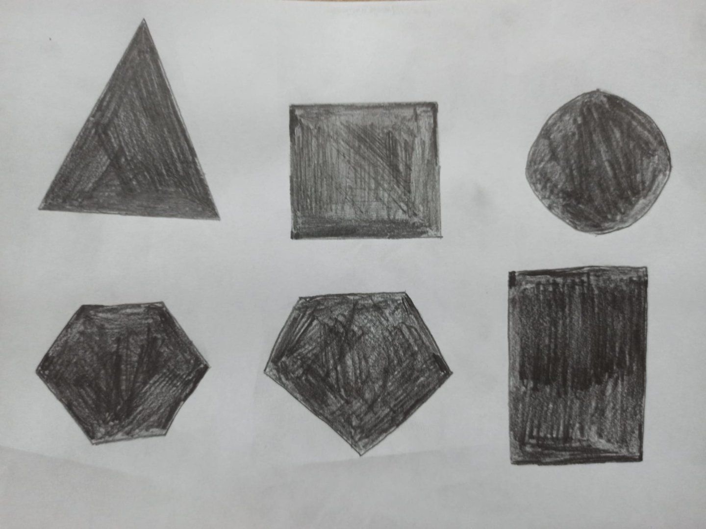

Selam. Önceden bahsettiğim gibi Türkçe kaynak sayısını arttırmak için faydalanılabilecek örnekleri buraya atıyorum. Bugün kağıda çizilmiş olan kusurlu şekilleri (Kusurlu olması önemli. Kusursuz şekilleri tanımlamak zaten oldukça basit) ApproxPolyDP metodu ile tanımlayacağız. Bu metot bayağı bir kolaylık sağlıyor. İngilizce eğitimimden ötürü yorum satırlarında İngilizce yazılar görebilirsiniz ama ben zaten burada Türkçe olarak ne yapıldığını açıklayacağım. Bu konuyu oluşturduktan sonra ApproxPolyDP metodunu kullanmadan nasıl yapabileceğimizi de yeni bir konu açarak göstereceğim.

İlk başta resmi okuduk. Boyutu büyük olduğu için pyrDown metodu ile küçültüyoruz. Şekil kusur içerdiği için ve bu kusurları yok etmemiz gerektiği için en iyi yöntemlerden biri resmi blurlamaktır, ardından diğer metotlar daha düzgün çalışabilir.
Kod:
input_image = cv2.imread("images/shapes_more.jpeg")
######### Smaller
input_image = cv2.pyrDown(input_image)
input_image = cv2.blur(input_image, (5,5))
input_image_copy = input_image.copy()

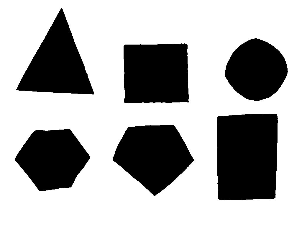

Resmimizi cvtColor metodu ile griye çeviriyoruz. Threshold metodu ile beyaza yakın renkleri beyaz, siyaha yakın renkleri siyah yapıyoruz aynı zamanda resmimiz artık binary.
######### First we need to convert it into gray
gray_img = cv2.cvtColor(input_image, cv2.COLOR_BGR2GRAY)
######### Now our shapes are black color and background is white color.
ret, binary_img = cv2.threshold(gray_img, 155, 255, cv2.THRESH_BINARY)
######### Opposite of the binary_image, so now we have shapes which is white color, and background which is black color.
inverted_binary_img = ~ binary_img

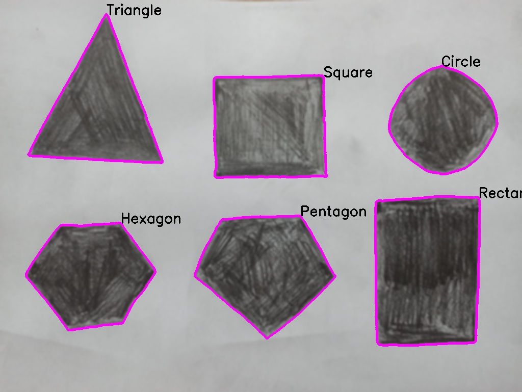

Son olarak köşe sayılarına göre şekillerimizin ismi görsel üzerine yazdırılıyor.
Kod:
######### It finds area of the shape
    if(cv2.contourArea(contours_list[contour_num])) > 10000:
        point_x = end_points[0][0][0]
        point_y = end_points[0][0][1]
        text_color = (0,0,0)
        if len(end_points) == 3:
            cv2.putText(input_image_copy, 'Triangle', (point_x, point_y),
                        cv2.FONT_HERSHEY_SIMPLEX, 0.9, text_color, 2)
        elif len(end_points) == 4:
            ######### If we have 4 end points, shapes might be square or rectangle. To find this we can calculate the ratio of the edges. If ratio is close to 1, shape is probably a square. If ratio is not close to 1, shape is probably a rectangle.
            x, y, w, h = cv2.boundingRect(end_points)
            aspectRatio = float(w)/h
            #print(aspectRatio)
            if aspectRatio >= 0.95 and aspectRatio < 1.15:
                cv2.putText(input_image_copy, 'Square', (point_x, point_y),
            else:
                cv2.putText(input_image_copy, 'Rectangle', (point_x, point_y),
        elif len(end_points) == 5:
            cv2.putText(input_image_copy, 'Pentagon', (point_x, point_y),
        elif len(end_points) == 6:
            cv2.putText(input_image_copy, 'Hexagon', (point_x, point_y),
        else:
            cv2.putText(input_image_copy, 'Circle', (point_x, point_y),
#cv2.imwrite("output.jpeg", output)
cv2.imshow("shapes",output)
cv2.waitKey(0)
cv2.destroyAllWindows()
