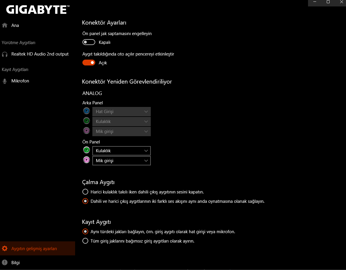

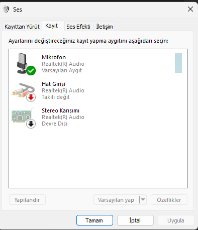

Nasıl anlatacağımı bile bilmiyorum o yüzden bütün ayrıntıları ile birlikte vereyim.
1- DDU ile driver kaldırdım.
2- Realtek Console ve sürücüleri da kaldırdım.
3- Anakartın sitesinden gerekli Realtek driverını indirdim en güncelini.
4- Microsoft Store'dan da Realtek Audio Console(kontrol) uygulamasını indirdim.
5- Bilgisayarı yeniden başlattım.
Şimdi ben bunları yaptığım halde mikrofonum sistem seslerini algılamaya devam ediyor.
Ve anlamadığım şekilde de şu şekil sesimi alabiliyor mikrofon. Videoda kuşlarımın sesi çıkmış kusura bakmayın. "videoyu izlerseniz tam olarak bütün sorunlarımı orada açıkladım."
Yardımcı olursanız çok mutlu olurum 6 aydır uğraşıyorum bu sorunla hala çözüm bulamadım :(

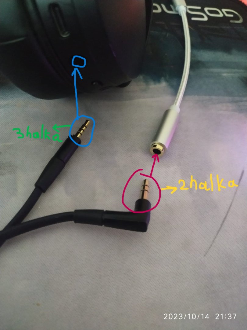

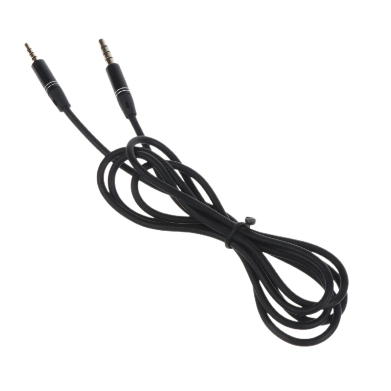

Sennheiser'ın orjinal kablosu ile mikrofon bağlantısı olmuyor. 4 uç 3 uca iniyor. sol, sağ ve ground. Mikrofonu kablolu mu kullanmak istiyorsunuz. Giriş çıkışı 4 uçlu kablo almanız lazım. Bir ucu 2.5 , diğeri 3.5 mm. Ugreen dişi 4 pinli ise mikrofon ve ground'u kısa devre yapar. Sol sağ uçlar değişmez. Bende de HD 4.40 BT var.
Sennheiser'ın orijinal kablosu ile mikrofon bağlantısı olmuyor. 4 uç 3 uca iniyor. Sol, sağ ve ground. Mikrofonu kablolu mu kullanmak istiyorsunuz. Giriş çıkışı 4 uçlu kablo almanız lazım. Bir ucu 2.5, diğeri 3.5 mm. Ugreen dişi 4 pinli ise mikrofon ve Ground'u kısa devre yapar. Sol sağ uçlar değişmez. Bende de HD 4
Ben mikrofonu kablodan test etmedim.

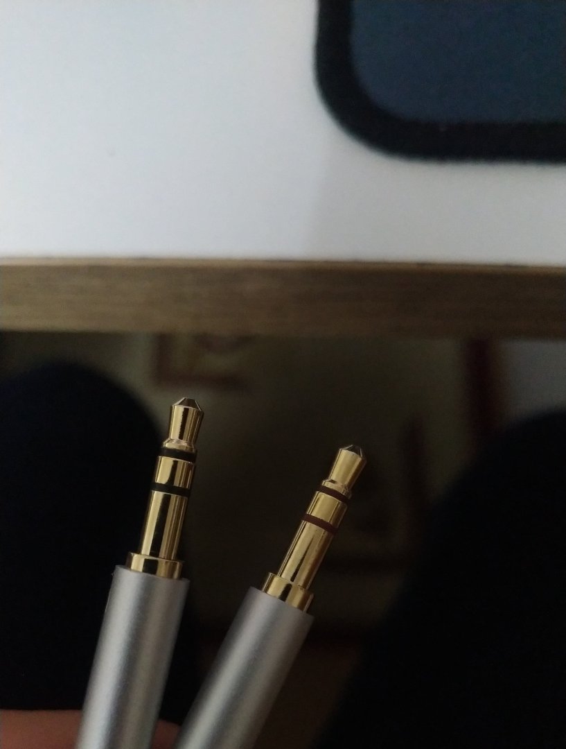

Ugreen dönüştürücünün uçları şu şekilde:

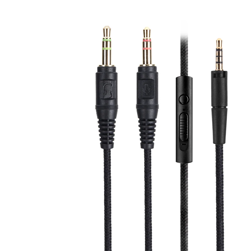

Zannediyorum dahili mikrofon pasif olarak çalışmıyor. Çünkü hep mikrofonlu kablolar gördüm aliexpressde. Alıp denemedim. Bluetooth'dan bağlanınca headset üzerinden kullanıyorum.
Şunu bir deneyin çalışırsa ben de alayım :)
