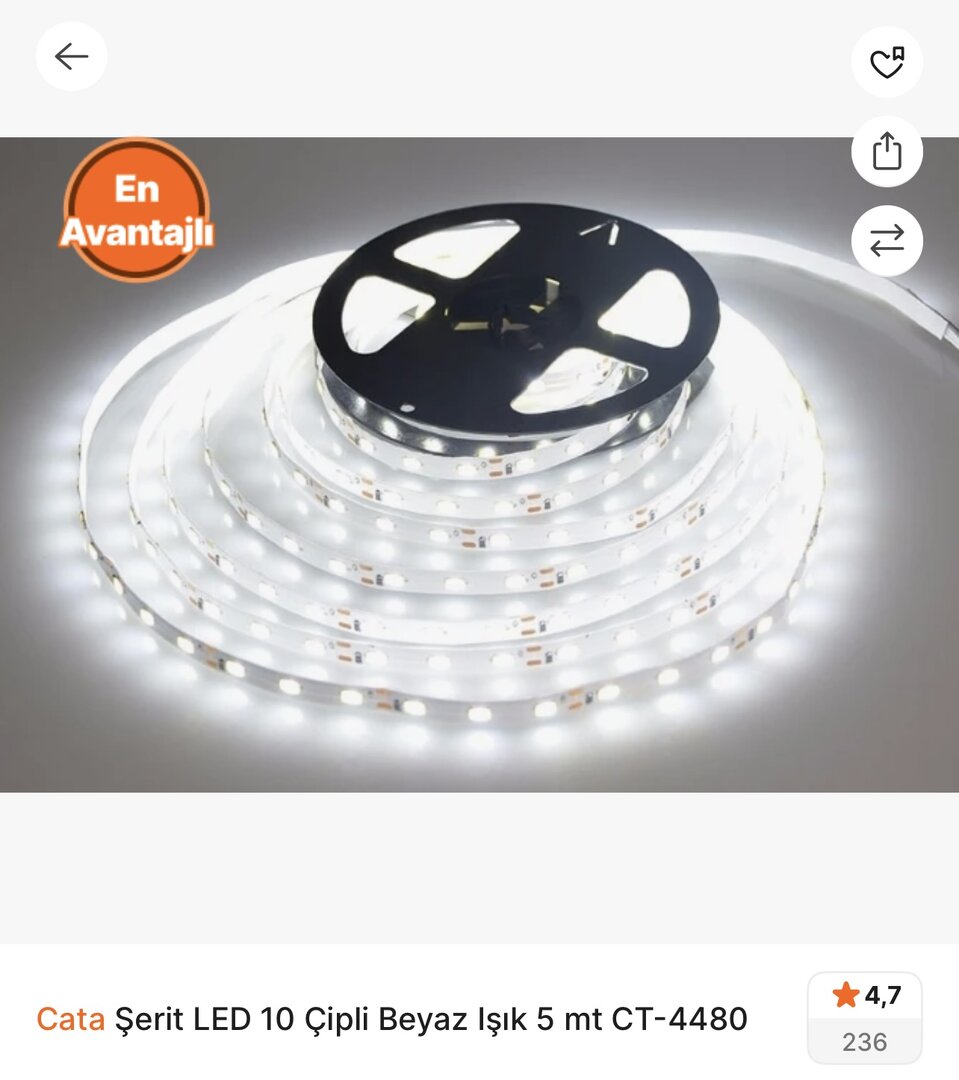

Resimde gördüğünüz şerit LED'i aldım mutfağa takmak için ama sonradan öğrendim ki trafo lazımış ama trafosuz calıştırabilir miyim? Direkt fişe takıp adaptör vs alsam öneriniz nedir?

Trafosuz çalıştıramazsınız.
Direk fişe takarsaniz da sigorta atar ve ürün zarar görür.
LED ürününüz kaç volt ise aynı voltajda trafo almanız gerekir ve yeterli amperi de vermesi gerekir.
Elektrikciler yapabilir diye düşünüyorum bir başlık takar ona uygun trafoyu koyacak yer yok o yüzden istemiyorum.
Baslik takmakla olmuyor o işler. Trafodan gelen kabloları uzatarak çözebilirsiniz.
Diger bir çözüm olarak da 220 V LED ürün olabilirsiniz.
