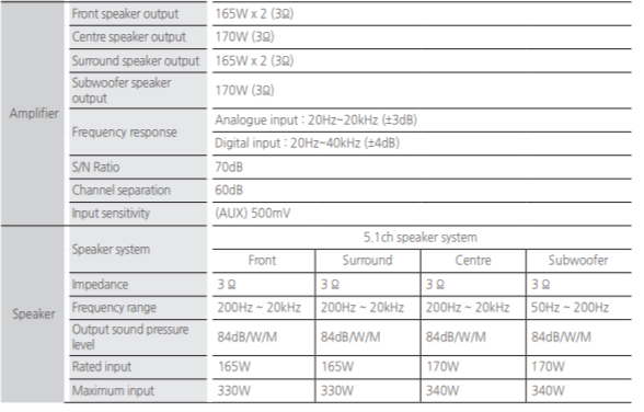

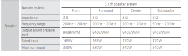

Merhabalar, 2. el bir Samsung ev sinema sistemi aldım ancak ürünün sadece DVD Player'ı ve Subwoofer'ı gelecek, yani amfi kısmı olan. Asıl sorum bu gelen ürüne 5.1 Surround testi yapmak istiyordum ama hoparlörleri olmadığı için çıkışlarını nasıl test edeceğim bilemedim. Aklımda şöyle iki teorik yöntem var,
Birincisi 5.1 test videosu açtığımda mesela sadece sol ön hoparlörden ses gelmesi gerektiği zaman subwooferı oraya bağlasam öyle çıkış almayı denesem subwoofer olması gerektiği gibi çalışır mı, bass olarak yani?
İkinci olarak da voltmetre ile test videosunu açmadan önce sol ön hoparlöre gelen Watt veya ohm değeri ölçeceğim sonra da sadece o bölgeye ses verirken ki anlık değerlerini ölçmek.
Buraya çıkış ve hoparlör güçlerini gösteren şemayı bırakıyorum. Elimde sadece subwoofer var hoparlör olarak. Ayriyeten 3. seçenek olarak, 15Watt'lık test etmek için kullanabileceğim bir hoparlör var ama amfi 165 Watt güç vereceği için onu yakmaktan korkuyorum.
165 Watt verecek diye bir mantık yok. Watt = amper x volt dur. Çıkış voltajı sabit olduğuna göre tüketicinin çekeceği amper kadar watt oluşur.
Örneğin orjinal şarj aleti 5v 1 amper ( 5watt) olan bir cep telefonunu, 5v 3amper (15watt) bir şarj aletine bağlarsan, alet telefona 15 watt basmaz. Telefon 1 amper çektiği için 5 watt alır.
Evindeki tüm cihazların elektrik tüketimi farklı. ampül 20 watt , elektrikli süpürge 2000 watt. Ama hepsini aynı prize takıyorsun. 2000w süpürgeyi çalıştıran priz, 20w ampüle de 2000w basmıyor.

15W’lık hoparlörümle amfi 100 ses seviyesi varsa 3-4. Seviyede açsam çalışır mı patlatmadan teorik olarak? Yoksa amfinin bir kanalının çıkış verdiği min Amper değerini ölçeyim mi? Dediğinize göre birde hoparlör bağlamadan multimetre ile çıkış alamayacağım sanırım.

Amper ölçme sevdası neden onu anlamadım ? Dimerin hangi pozisyonda 15W vereceğini mi görmek istiyorsun? O kadar kafa kurcalamana gerek yok. Hoparlörü bağla ve sesi yavaşça açmaya başla. Zaten bir seviyeden sonra hoparlörün sesi distort. olacaktır.
Amfinin hoparlörlerden daha yüksek olması daha uygundur. Tam tersini iddia edenler olsa da burada üretici olan amfi, tüketici ise hoparlördür. Üretimin tüketimi karşılayabilmesi gerekir.
Sizinki arasındaki fark çok yüksek olduğu için zaten amfinin tüm gücünden faydalanamayacaksınız. Amaç gürültü yapmak değilse.

Ustam vallaha sanki kendi hoparlörüymüş gibiydi, son sesteyken bile cızırdamadı. Logitech Z506’ın hoparlörleri kaliteli olduğundan herhalde. Gayet netti rahat test edebildim. Yarın Fiber Optik Ses Kablom gelicek inşallah Tv’de dolby digital plus falan çalıştırırken aktarabilecek mi bakacam. Netflixte 5.1 izleyebileceğim umarım. Sağol sorularımı cevapladığın için.
