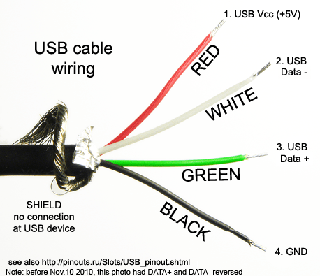

Merhaba. Kulanımda (asıl uygulamalarda) bu blendajın hangi durumlarda mutlaka yer alması gerektiğini, size aralarındaki farkıyla açıklamaya çalışayım. Örneğin yalnızca laptop soğutucusunda, 5 volt masa üstü küçük bir fanı çalıştıran USB kablosunda, vb. USB kablosu içindeki + ve - kablolarıının sadece güç beslemesi (aktarması) amaçlı olan bu kullanımında blendaj (shilded cable) üstü örgülü telli veya alüminyum folyoyla sarılı olması önemli değildir, bu koruma + ve - 'yi (Vcc, + 5 volt ve GND'yi) taşıyan 2 adet 5 volt kablolarının üzerinde bulunmasa yine olabilir. Ancak + ve - 5 voltun taşınmasının yanında diğer 2 kablodan sinyal de taşınıyorsa (Printer'ların USB data kabloları gibi) o zaman blendaj örtüsü (örgüsü) üzerlerinde mutlaka bulunmalıdır. Bu şartlarda USB kablolar üzerinde blendaj örgüsü veya folyosu bulunmadığında EMI (dış parazite neden olacak çok yakın cihazların elektromağnetik kirliliği) yoluyla bu USB kablosunda sinyali taşıyan içteki kablo çiftlerine parazitler yüklenebilir, bu durumda dış parazitik etkilere açık, korunmasız bir kablo olur.
İçte sinyal taşıyan ve blendajla korunan USB kablolarında, bu blendajın herhangi bir ucu USB metal gövdesiyle toprak hattına bağlı olduğunda, bu blendajdaki parazitik yüklerin oluşturduğu çok zayıf elektrik akımı anında toprağa deşarj olacak ve hiçbir parazitik etkiye neden olamayacaktır, bu uygulamalardaki kullanılma sebebi bundan ibarettir. Bu nedenle USB kablosunu 4 kablolu olarak, yani ikisini 5 volt iletimde, diğer ikisini ise sinyal taşımada kullanıyorsak bu kabloların blendaj örgülü olması elektromağnetik kirlenimlerden etkilenmesini önlemiş olacaktır. Bu açıdan içten elektrik iletiminin yanında sinyal iletimi de bu kablo içinde varsa blendajlısı tercih edilmeli, yoksa sadece 5 volt elektrik iletiminde kullanımında ise bu blendajın olup olmaması önem taşımamaktadır. (USB kablosunun iç yapısı netten alıntıdır) Kolay gelsin.
