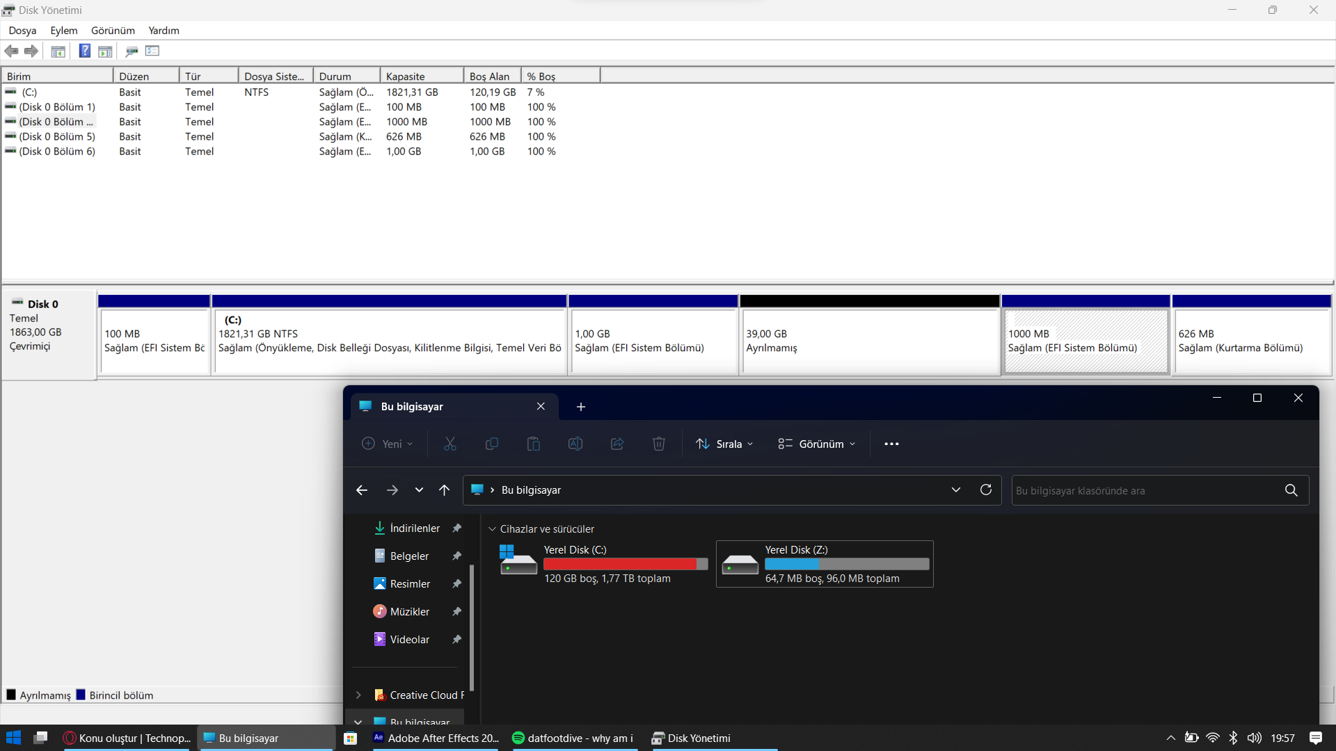

Herkese merhaba, yine milyonuncu kez Arch kurup oyun oynamayı denedim ancak tekrardan başarısız oldum. Yok yani benim ekran kart driverında bir sorun olmalı.
Her neyse, bu Arch'ı kurarken EFI bölüm açmıştım - acemilikle 2 tane bile açmış olabilirim -, onları nasıl silebilirim? Zira sağ tıklayınca silme seçeneği etkin değil. EaseUS'dan da silmeden önce bu işlem riskli mi merak ediyorum. Yanıtlarınız için teşekkürler.

100 MB boyutundaki EFI bölümü Windows'a ait. Diğer 1000 MB boyutundaki iki bölümü kendin oluşturmuşsun. Bahsettiğin program ile bu iki bölümü silmeyi deneyebilirsin. Riskli olmaz. Ayrıca Boot menüsünde girdi kalmış ise, silmek için EasyUefi kullanabilirsin.

Tamamdır hocam, çok daha düzenli oldu. Teşekkürler, çözüm işaretliyorum.
Bu benim harddisk. Yani baştaki EFİ ve sondaki Kurtarma bölümü normal bir şekilde sende de duruyor. Bu iki bölüm durduğu sürece diğer ek bölümleri silmenin bir sakıncası olacağını sanmıyorum. ( Bende defalarca linux dağıtımları kullanmayı denedim , çoğunlukla Grub yüzünden kaldırmak zorunda kaldım). Kolay gelsin.
