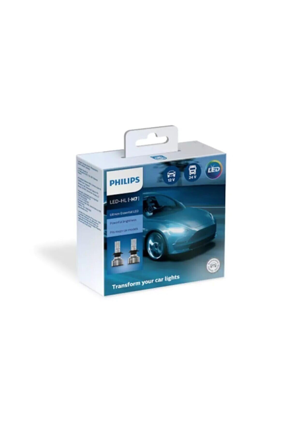

Ayrıca kısa far için bunu buldum. Bu alınır mı?
Osram'ın ürünlerini öneririm.
Aldıktan sonra mutlaka ayarlamasını yaptırın. Önde ki aracın bagaj hizasını geçmemesine dikkat edin.
Inwells CSP LED alın. CSP LED lambalar COB ledler gibi ışığı dağıtmıyor, çizgi halinde veriyor ve daha iyi aydınlatma sağlıyor.
Bütçe varsa Plus modelini alın.
Xenon değil ayrıca, LED far diye geçiyor bunlar. Xenon apayrı bir teknoloji.
