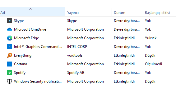

Görev yöneticisindeki başlangıç programlarının ekran görüntüsü:

Sorunu kendim çözdüm arkadaşlar. Bu sorunu yaşayan arkadaşlar varsa ve bu konuyu okursa çözüm yolunu okuyabilir.
Önce başlangıçtaki tüm uygulamaları tek tek kontrol ettim.
Kısaca uygulamalardan birini deaktif edip yeniden başlattım ve yeniden oldu, sonra onu aktif edip bir diğerini kapattım. Böyle böyle çözdüm sorunu.
Cortana ve Microsoft Edge'yi kapattım sonra yeniden başlattım düzeldi.

En son kurduğunuz program, bilgisayar çalışmaya başlayınca kendisini de çalıştırıyor, o sırada da bazen CMD çıkabilir, bu programdan programa değişir, ama program kurmadıysanız Kaspersky ile tarama yapın.
Görev Yöneticisinden Başlangıç kısmındaki Etkinleştirilmiş uygulamalara bakın eğer açılmasını istemediğiniz veya şüpheli bulduğunuz uygulama varsa devre dışı bırakın.

Arkada çalışmasını istemediğiniz programları kapatırsan bence sorun oluşmaz, hem bilgisayarda hızlanır.

Kurduğun programlardan dolayı olabilir. Mesela Başlangıç kısmında hepsini devre dışı bırakıp bilgisayarı yeniden başlat bir bak bakalım aynı sorun oluyor mu ?
Veya virüs taraması yap derim. Cmd geldiği zaman Görev Yöneticisini açabiliyorsan aç bak belki görürsün hangi uygulama diye.
Hocam zaten bu etkin olanlar açılmasını istediklerim 😃
