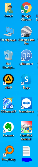

Böyle herkesin yüklemediği ama senin yüklediğin bir program var mı :)
Pek bilindik olmayan uygulamalar yani.
Bundan sonrakiler Metin Belgeleri ve biraz gizli tutmak istediğimden onları ekrana almadım.
Google Earth Pro orada ne yapıyor bilmiyorum ama öylesine ara sıra kullandığımdan indirmiştim 😁
Torrent'ten uzak durun, virüs dışında başka bir şeye faydasını görmedim ben
qBittorrent mi?
Bilgisayarımı bilgisayarcıya götürmüştüm (tanıdığım bir bilgisayarcı yani bilgisayarın içine etmez) o indirmişti nedenini ben de bilmiyorum bu ne işe yarıyorsa artık.
qBittorrent mi?
