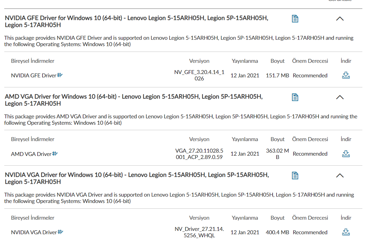

Teşekkür ederim. Ekran kartı sürücüsü için Lenovo sitesinde 3 adet sürücü var, bir sonraki seferde sadece en üsttekini mi kurmam gerekiyor? (cihazın BIOS ayarlarında onboard ekran kartı yani işlemcinin ekran kartı devre dışı direk olarak harici ekran kartını kullanıyorum dolayısıyla resimdeki AMD sürücüsünü yüklemiyorum)
Ekran kartı sürücüsünü NVIDIA sitesinden güncelleyeceksiniz. Size RTX 2060'ın sürücü linkini vereyim.
  • Sürücü linki -->RTX 2060 Driver
  • DDU rehberi --> DDU
  • Ek olarak Intel Wİ-Fİ ağ sürücüsünü güncelleyin.
En başta DDU ile ekran kartı sürücüsünü kaldır ve yukarıda verdiğim linkten sürücüyü indirip bilgisayara kurun.
