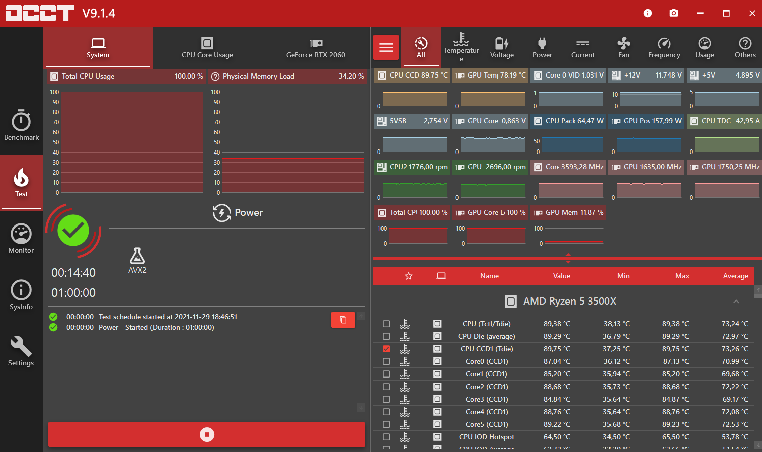

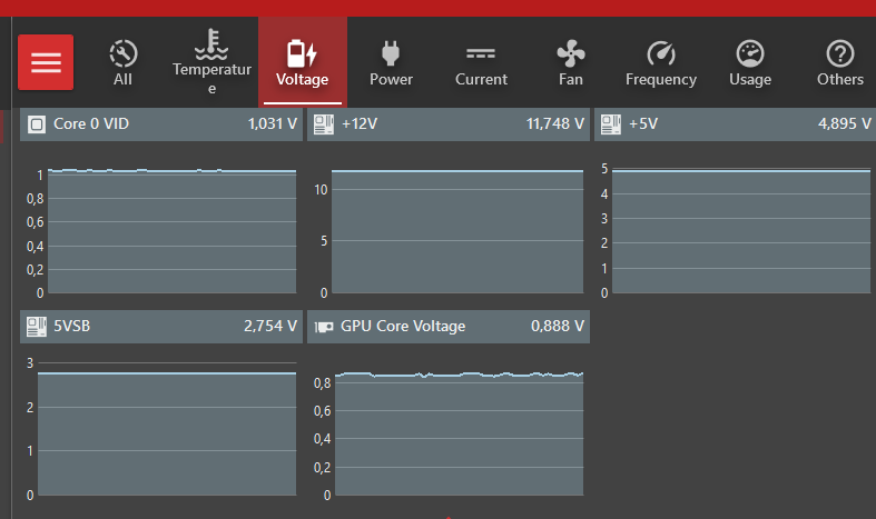

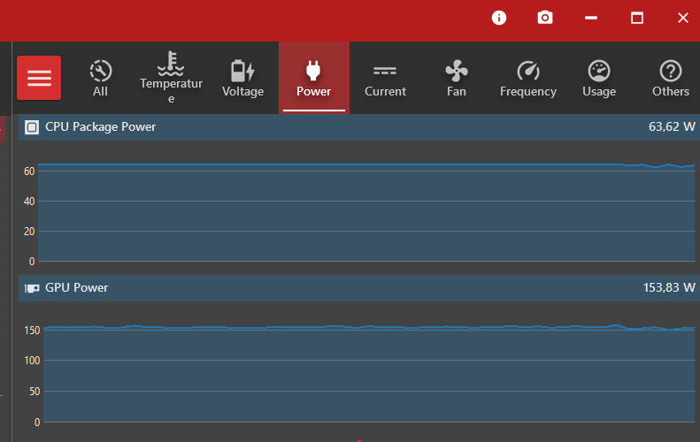

Sistemim yaklaşık 10 aylık, bu zamana kadar kendini kapatma gibi bir durum olmadı. İlk aldığım zamanlarda sistemi komple OCCT testine de tabii tutmuştum 10 dakikalık, o zamanda kapanmadı. Yakın zamanda 2 defa Furmark testi yaptım ekran kartı için, o zaman da kapanma olmadı.
Normal telefonuma bakıyordum, herhangi bir oyun vs. açık değildi bir anda kapandı sistem. Şimdi geri açtım. Ne olmuş olabilir?
Bu zamana kadar bu sistemle çektiğim sıkıntılar bazı oyunlarda FPS drop, bazen de gündelik kullanımlarda belli başlı takılmalar.
Kabloda herhangi bir oynama olduğunu düşünmüyorum keza kapandığı gibi geri açtım sistemi, kasaya herhangi bir temas vs. olmadan kapandı.
Nadiren gerçekleşen kapanma veya yeniden başlama durumu. Genellikle bir oyunu kapattıktan hemen sonra gerçekleşiyor. Kullanıma ciddi bir etkisi olmadığı için servise göndermiyorum şimdilik. Alırken de güç kaynağı ile alakalı sorun olabileceğini tahmin ederek almıştım zaten. F/P olarak güç kaynağı olmayan haliyle rakiplerine göre fiyat olarak epey iyi bir yerde duruyordu. Depolama birimi olmadan satın almıştım ben, kendim ekledim.
Bir şey yok gibi. Ama bir sorun varsa bu 15 dakika içerisinde denk gelmemiş.
Teşekkürler. Hocam bu 1 hafta içerisinde biraz fazla stres testi yaptım sanki bugün OCCT geçende de 2 defa Furmark yapmıştım, Aida64'ten de GPGPU testi yapmıştım. Bir sıkıntı olur mu?
