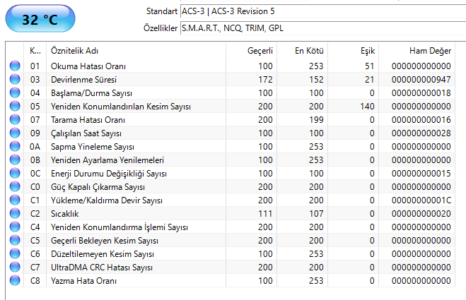

Hard Disk'i de HDTune, CrystalDiskInfo, CrystalDiskMark gibi programlardan test ettim. HD Tune'da Error Scan yaptım bir sorun yoktu. Genel olarak bir sorun gözükmüyor gibi. Oyun var diskte onda da takılma vs. olmuyor. Ama bu %100 disk kullanımı olarak takılması her şeye engel oluyor. SSD'de kurulu programların bile takılmasına sebep açıyor.
O diskten bir şey siliyorum, geri dönüşümden de silmeye başladıktan sonra %100'e fırlıyor disk ve dosyalar silinmiş olsa bile %100 olarak kalıyor.
Hard Disk'i de HD Tune, CrystalDiskInfo, CrystalDiskMark gibi programlardan test ettim. HD Tune'da error scan yaptım bir sorun yoktu. Genel olarak bir sorun gözükmüyor gibi. Oyun var diskte onda da takılma vs. olmuyor. Ama bu %100 disk kullanımı olarak takılması her şeye engel oluyor. SSD'de kurulu programların bile takılmasına sebep açıyor.
Eki Görüntüle 1641630
