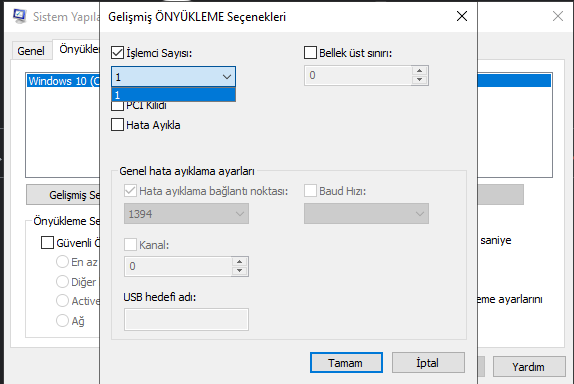

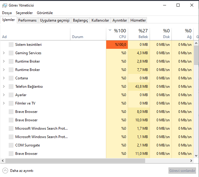

Dün PC açtığımda bayağı bir yavaşlama hissettim belki yeni açıldı diyedir diye fazla önemsemedim. Oyuna girdiğimde ciddi bir kasma oldu. Kapatıp tekrar açtım ama fayda olmadı. Sonra görev yöneticisine baktığımda genelde sistem kesintiler bazen de farklı şeyler CPU'yu %100 kullanıyor olarak gözüküyor. Ve son resimde eskiden işlemci çekirdeklerinde 4'e kadar çıkarken şimdi 1 olduğunu fark ettim. Sizce neden dolayı olabilir?

Hocam onu zaten virüs vardır diye taramak için kurmuştum. %100 olan şey her seferinde farklı bir şeyde çıkıyordu. Bir sürü şey denedim olmadı. En son çare temiz bir format attım şimdilik bir şey yok gibi.

Detaylı sistem bilgisi vermenizi istiyorum , ama buradan anladığım kadarıyla kaspersky anti virüsü kaldırıp test edin

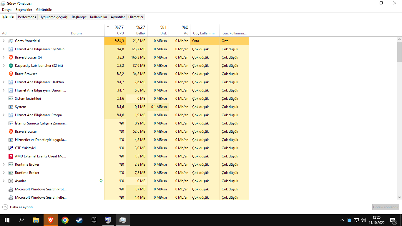

Hocam 2 sene geçmiş ama cevaplayayım dedim. Windows Gezgini'ne sağ tıklayıp "Yeniden Başlat"a tıklayınca sorun çözülüyor.
