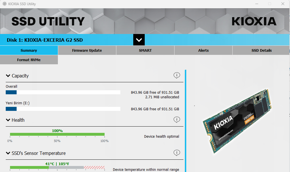

Arkadaşlar merhaba ocak ayında yeni sistem toplayacağım için sisteme Kioxia Exceria g2 model 1 TB SSD aldım. Diğer parçaları hemen alamadığım için bir süre kullanamadım, daha sonra diğer parçaları da satın aldım ve sistemi topladım. Başlarda sorun yoktu içine birkaç tane oyun indirdim oynadım vs. daha sonra 10 gün önce Bannerlord oynarken oyun bir anda kapandı. Epic Games üzerinden tekrar oyunu açmak için tıkladığımda ise bozuk, eksik dosya gibi bir uyarı verdi.
Oyunu kendi dosyasından çalıştırmak için "e" diskine tıkladım bu sefer de var olmayan aygıt belirtildi hatasıyla karşılaştım. Daha sonra bilgisayarı yeniden başlattım, bu sefer diski hiç görmedi. Bu bilgisayar kısmında da göremedim. Yerinden oynamış olabileceğini düşünüp tak çıkar yaptım. Başlarda yine sorun çıkmadı düzeldi sanmıştım. Daha sonra oyunun ortasında tekrar attı. O günden beri aynı sorunla karşılaşıyorum, restart atınca bir süre çalışıyor sonra o diskin içindeki oyun program vs açıksa otomatik kapanıyor.
Bugün mesela GTA 5 indiriyordum. Yaklaşık 40GB indirdikten sonra indirme bir anda durdu yok oldu soldaki indirilenler kısmından. Bazen komple yok oluyor, tak çıkar yaptığımda da bazen düzeliyor ama hiçbiri kalıcı çözüm olmuyor. Biraz araştırdım HD Tune programıyla error scan yaptım fakat herhangi bir sorun çıkmadı.
Dikkatimi çeken diğer şey ise aynı program üzerinde health kısmına geldiğimde hiçbir şey çıkmıyor. Health status: N/a falan yazıyor. Gerekli SS'leri alta ekleyeceğim. Diğer SSD'yi seçtiğimde onda bilgileri health durumunu vs görebiliyorum. Aynı şekilde Kioxia'nın kendi SSD driverını indirdim. Orada da SSD algıladığında sıcaklığını vs görebiliyorum ama kapandığında vs oradaki sıcaklık, sağlık göstergeleri de yok oluyor.
Daha önce bu sorunu yaşayan vs var mı?
Gerçekten neden olduğunu anlamadım, birçok şey denedim fakat çözümü bulamadım donanımsal bir sorun mu var yoksa ben mi bir şeyleri yanlış yaptım bilemiyorum. Aldığım mağaza ile iletişime geçtiğimde M.2 slotunda sorun olabileceğini söylediler. Slottan kaynaklı bir sorun böyle hatalara yol açar mı? Belki yaşayan yardımcı olabilecek birileri vardır diye yazmak istedim, şimdiden teşekkür ederim.
