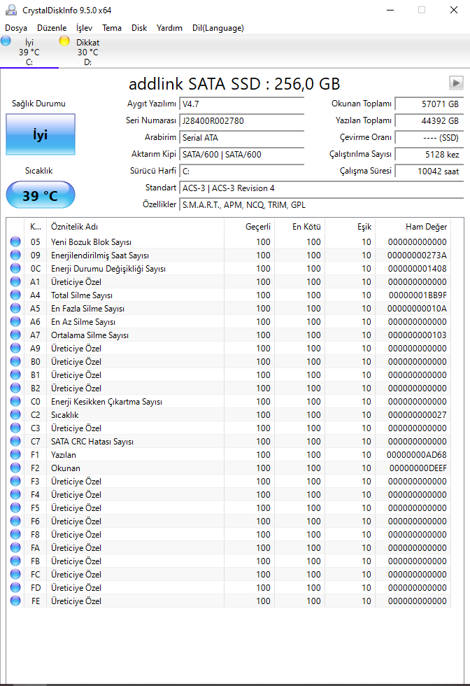

Ekran kartı olmasına imkan yok değil mi hocam veya SSD SSD CrystalDiskMark info da bu şekilde 5 6 yıldır kullanıyorum.

Hocam? Ekran kartı ve SSD ile alakası yok değil mi?
PSU sorunlu o zaman.

SSD olsa çökme yasarsin ekran kartı olsa bilgisayar çalışır görüntü olmaz PSU bozuldu güç kesiliyor.
