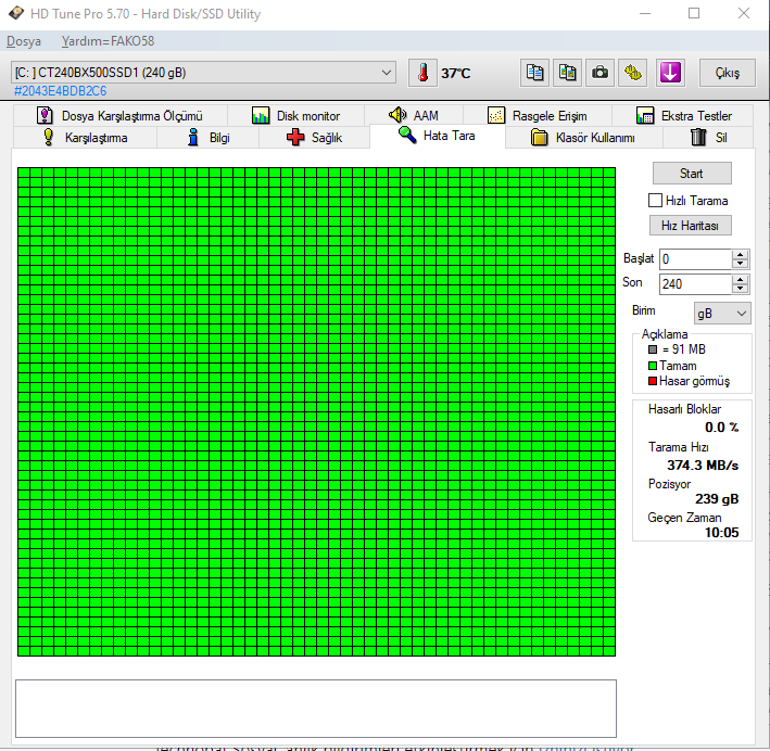

HD Tune sonuçlarını da aşağıya bırakıyorum ancak Smart ekranı dediğiniz yeri bulamadım.
