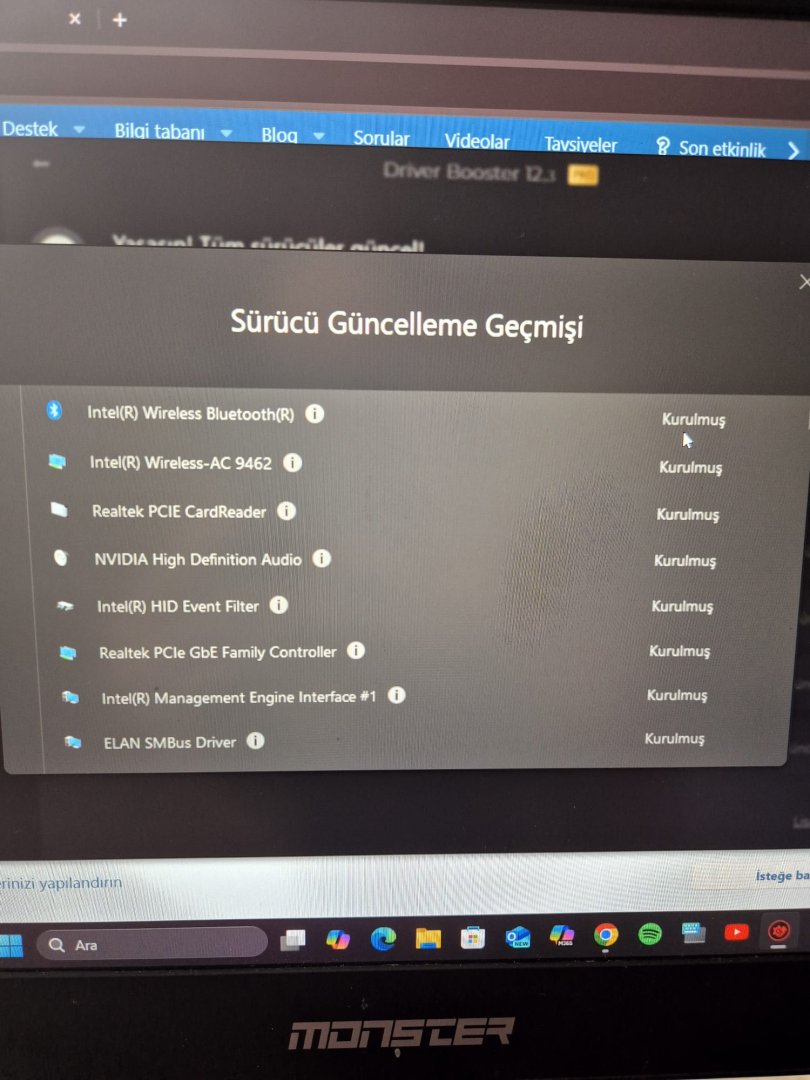

Driver Booster uygulamasından yaptığım driver güncelllemelerinden sonra, laptopum açıldıktan 5-10 dakika sonra bu hatayı verip yeniden başlıyor. Yardımcı olabilir misiniz?
041225-7390-01.zip
Resimde verilen sürücüleri bilgisayarı güvenli moda alıp önceki sürümlerine geri döndürdüm fakat hata aynı şekilde devam ediyor.

Şahsen Driver Booster ile sürücü yüklemesi yapıldıysa temiz bir kurulum yapılmasını tavsiye ederim. Yüklenen sürücüler sistemi bozabiliyor, gerçekten değişik bir uygulama.
Sorunun ana kaynağına gelecek olursak Realtek SD kart okuyucusu kaynaklı hata alınıyor. Sisteminiz DRIVER_POWER_STATE_FAILURE hatasına düşüyor.
Sürücü bilinmeyen bir işlem yürütmeye çalışmış ve sistem tarafından engellenmiş.

Dökümdeki Arg2 değerini sorguladığımda RTS 5287 çipi karşıma çıktı.
Realtek'in SD kart okuyucu sürücülerinde güvenlik açığı tespit edilmişti. (Kasım 2024) Son çıkanlar da anlaşılan o ki sorunu tam çözememiş.
Bu linkteki sürücüyü kurup sisteminizi gözlemleyebilir misiniz? Halihazırda sistemde kurulu olan sürücüyü sildikten sonra bu kurulumu yapmalısınız, bilginiz olsun.

@KojiroHyuga04 Merhabalar. Evet, cihazım ABRA A5 V16.6 modeli. Sistemdeki sürücüyü sildim, ve dediğiniz sürücüyü indirdim. Kurulumunu nasıl başlatmam gerekiyor tam olarak? Bu konulara çok hakim değilim. İndirilen dosyada install kısmına tıkladım ardından ayıklamayı yapıp yeniden install a tıkladım. C:\WINDOWS\system32\cmd. açılıp ardından hemen kapanıyor.
Kurulmuş olabilir diye düşünüyorum. İsterseniz kontrol edelim beraber.
Ana ekranda gördüğünüz Windows simgesine sağ tık yapıp Aygıt Yöneticisi'ni açalım. (Device Manager)
Sonrasında açılan ekrandan Bellek Teknolojisi Cihazları (Storage veya Memory Technology Devices adıyla görünecektir.) kısmına tıklayalım.
Realtek PCIe kart okuyucunun üstüne sağ tık yapıp Driver seçeneğine tıklayalım.
Orada sürücünün sürüm numarası yazacaktır. 10.0.22621.21366 sürüm numarasını görmemiz gerekli.
Screenshot 2025-04-06 230600.png Örnek bir görsel ekledim.
Sorunu hallettim sayenizde, çok teşekkürler 🙂 Sürücü de yüklendi
