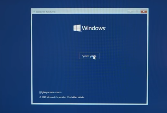

Resimdeki yere geldiğim zaman tam yükle diyeceğim zaman nasıl oluyor ise kapatıyor ve yükleyemiyorum.
Bazen ise tam kapatmıyor. Birden ''Bu uygulamayı kapatmak istiyor musunuz ?'' diye mesaj geliyor ve ''Hayır'' tuşuna tıklayınca gitmiyor. Tekrar aynı soruyu soruyor. Sonra bir şekilde kapatıyorum. Belli bir süre sonra tekrar soruyor. Kısır döngü gibi.
Eki Görüntüle 1362329

Evde kullanmadığım eski diskimi taktım onda da aynı sorunu verdi. Klavyede bir tuş takılı mı kaldı acaba? Gerçi tuş takılı da kalsa açtığım şeyleri nasıl kapatsın.
Bu arada şimdi fark ettim. Masaüstünde olan hiçbir şey açılmıyor.

Bu arada eğer sorunun diskde olduğunu düşünüyorsanız garantisi duruyor. Yollayabilirim.
dedinde aklıma geldi klavyeyi çıkarıp yapmaya çalış hepsini.
