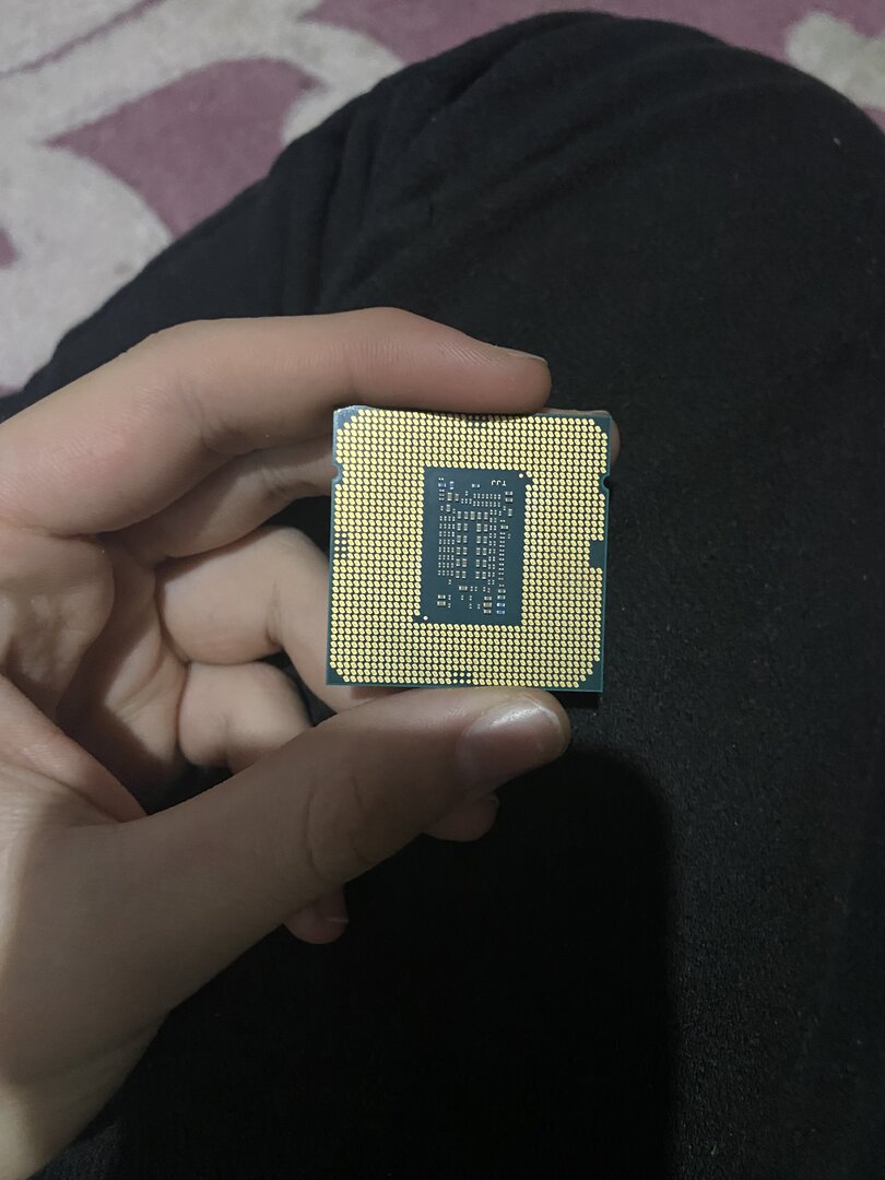

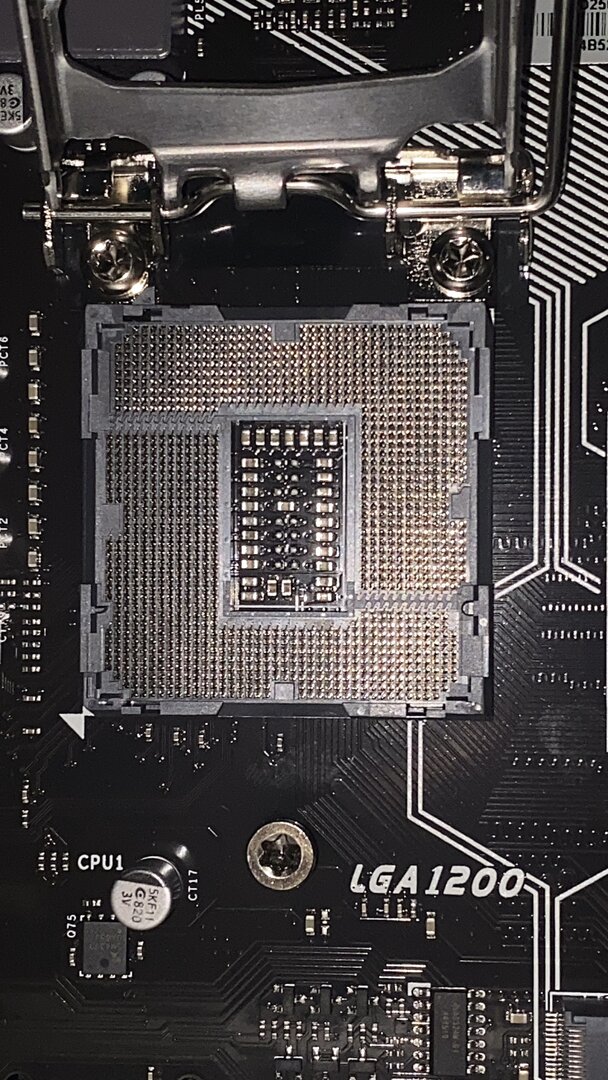

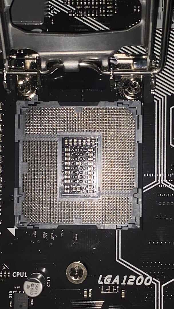

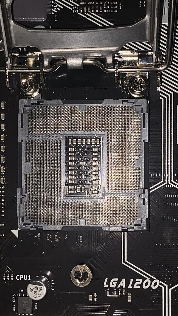

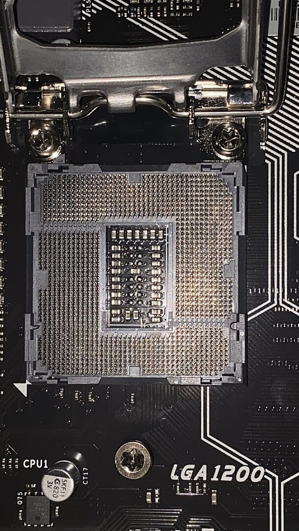

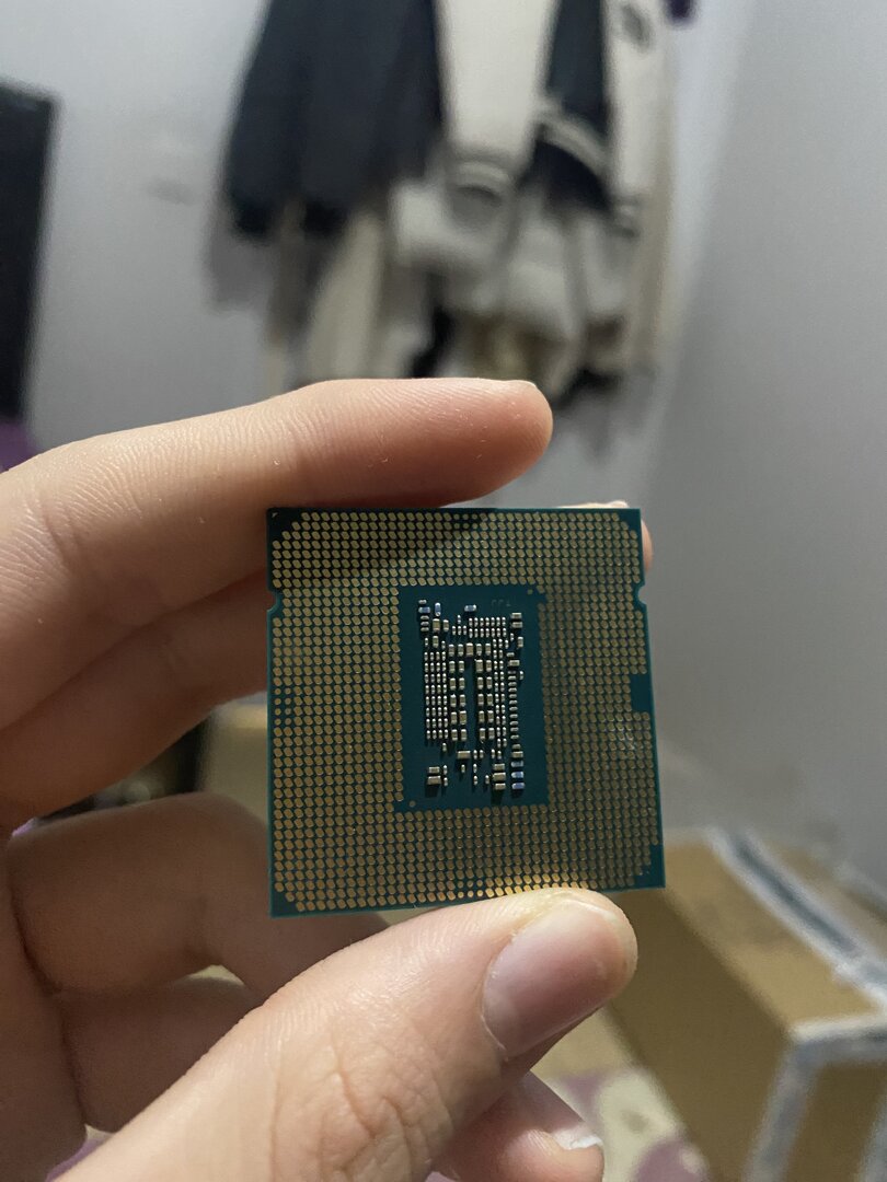

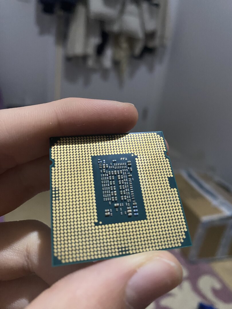

Merhaba öncelikle; ekran kartı ve RAM'lerin çalıştığından kesin olarak eminim çünkü başka bir bilgisayarda denedim çalışıp çalışmadıklarını. İşlemciden şüpheleniyordum açıkçası ama forumda bir arkadaş işlemci soğutucuyu sökün, bilgisayarı çalıştırıp işlemcinin ısınıp ısınmadığına bakın demiş. Bende yaptım ve işlemci ısınıyor, yani işlemci de çalışıyor galiba. Anlayamadım sorun ne'de olabilir acaba?
Anakartı sıfır aldım, PSU'da sıfır.
(Ek bilgi olarak şunu söylemem gerekir mi bilmiyorum ama bundan önce başka bir anakart vardı, yine aynı model H510M onda da aynı sorun olmuştu. Fanlar dönüyor ama görüntü gelmiyordu. Benim dalgınlığım geldi, ben sistem çalışırken CPU 8 pin güç kablosunun uzatma ek kablosu vardı onu söküp taktım ve ateş attı. Ondan sonra o anakartın CPU 8 pin güç girişine kabloyu taktığımda start alamıyordum ancak takmadığımda fanlar dönüyordu. Ancak bu olaydan sonra yeni sıfır anakart ve PSU aldım. Şu an bir sorun olmaması, görüntü gelmesi gerekmez mi?

Dalgınlığınıza gelip görüntü kablosunu anakarta takıyor olabilir misiniz? Sistem özellikleri nedir?
Hayır hocam ekran kartına takılı maalesef, i3 10105F işlemci, RX 580 ekran kartı, 2400 MHz Corsair ve XPG RAM'ler, BIOSTAR H510MHP 4.0 anakart, 550W Delta PSU.
Hocam RAM yuvalarında tam oturmama gibi bir şey söz konusu olabilir mi?
Hocam o da değil maalesef RAM'lerde oturuyor hatta bir sürü farklı kombinasyonla da denedim.
Görünürde kesinlikle çalışması gerekiyor ama görüntü vermiyor nedense anlayamadım gitti.
