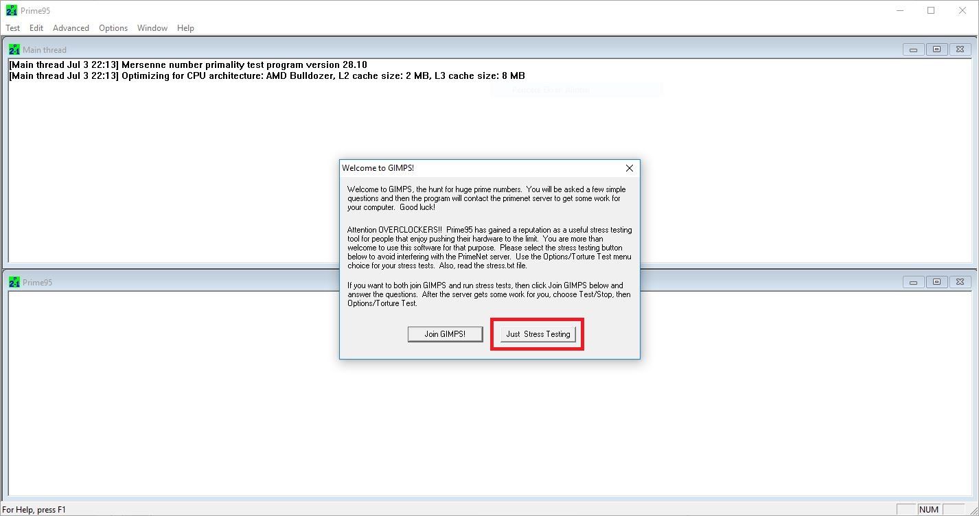

Prime 95'i çalıştırdığında karşına bu ekran geliyor. Sen kırmızı ile işaretlediğim yerleri seçeceksin.

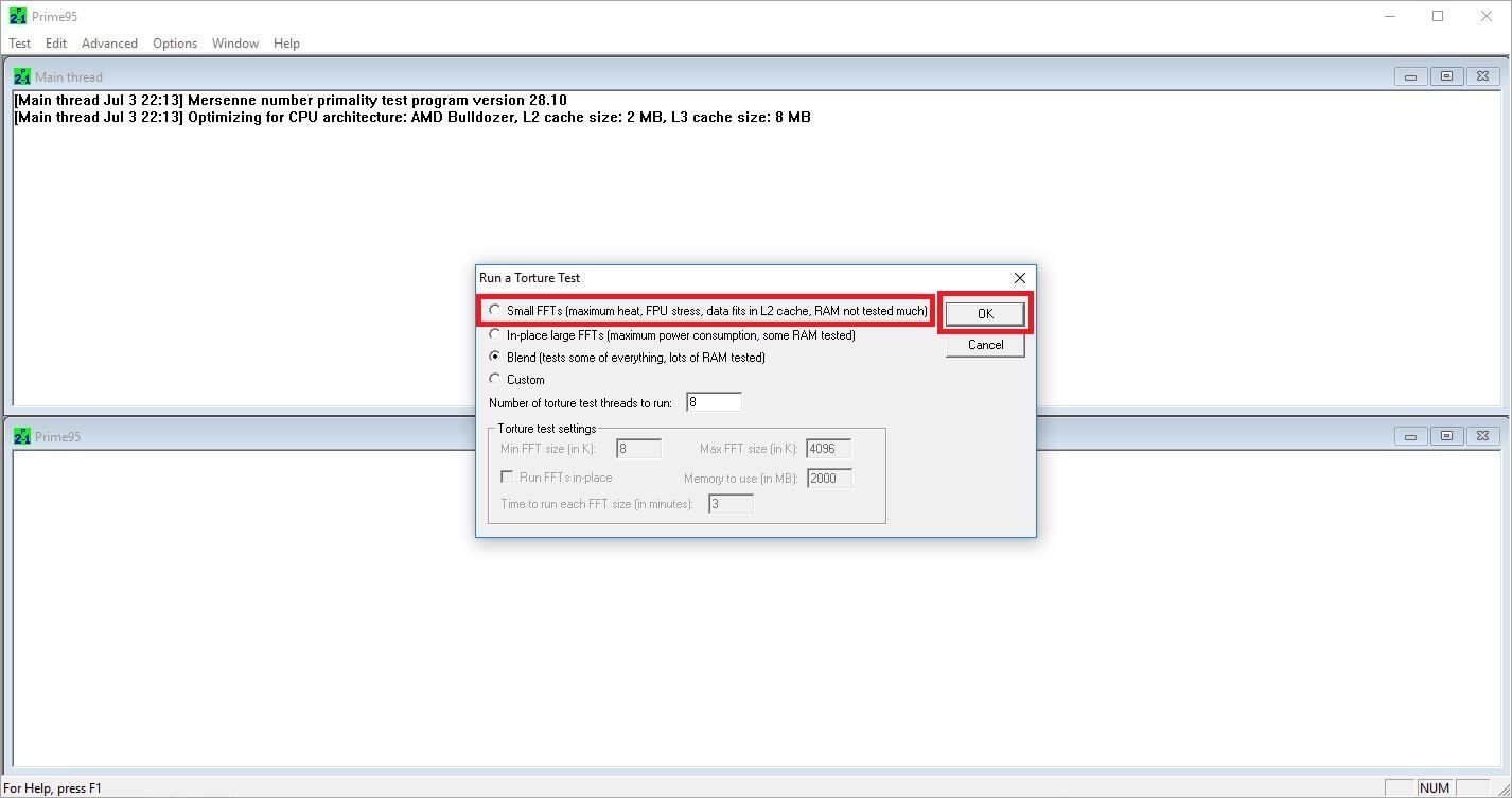

Bu ekranda en üsttekini seçip alttakilere dokunmuyoruz. Sonrada ok deyip geçiyoruz.

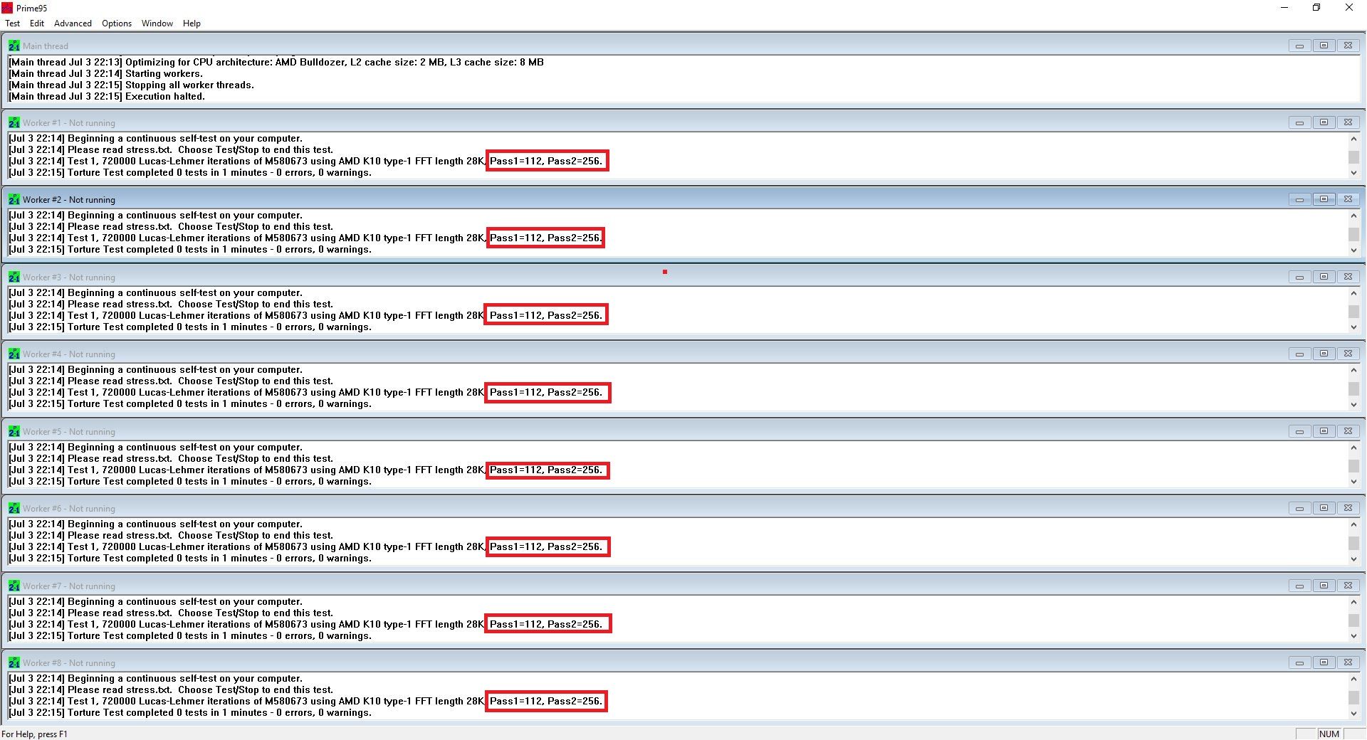

Ve testimiz bitti bu programı durdurmak için sağ alttaki oka tıklayarak prime 95'i bulup sağ tıklayarak "Stop" dememiz gerekiyor.
Eğer kırmızı olduysa çalışmadığını gösterir.
Eki Görüntüle 246070
Eki Görüntüle 246067
Eki Görüntüle 246068
