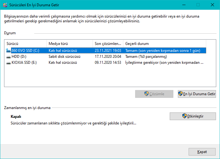

Arkadaşlar benim sistemde 1 adet 860 EVO SSD, 1 adet HDD ve 1 adet de Kioxia SSD mevcut. SSD'lerin ömrünü kısaltmaması için disk birleştirmeyi kapatmıştım ama 860 EVO için (son yeniden kırpmadan sonra 1 gün) gibi bir ifade var. Son çözümlenen veya iyileştirilen tarih de 23 Kasım 2021 görünüyor. Diğerleri 2020 görünüyor. Ekran görüntüsü:
Şimdi ben bu disk birleştirmeyi kapatmamış mıyım? Kapattıysam, neden 860 EVO dün yine yapmış görünüyor? Samsung Magician'da TRIM ayarı açık görünüyor, onunla ilgili olabilir mi? Öyleyse onun da kapatılması gerekli mi? Ayrıca SSD'lerde "çözümle" butonu pasif görünüyor, HDD için ise aktif. Bu normal mi?

Kapatmanız daha zararlı olur SSD'ler için
Hocam o tam tersiydi kapatılması gerek SSD için. :)

Kapalı.

Kapalı.
Çözüm
yani ben yapıyorum ve hiç zararını görmedim
Bildiğim kadarıyla disk birleştirme işleminde, diskte dağınık haldeki veriler, tekrar okunup yazılarak bir araya getirilip düzenleniyor. Yani diskte tekrar tekrar okumalar ve yazmalar yapıyor bu işlem. SSD'nin yazma ömründen yemiş oluyor. Dikkatli olun derim ama bir şey olmayacağına güveniyorsanız siz bilirsiniz tabii.
Tamam teşekkürler. Anlaşılan disk birleştirme menüsünün ifadeleri muğlak kalmış biraz.
