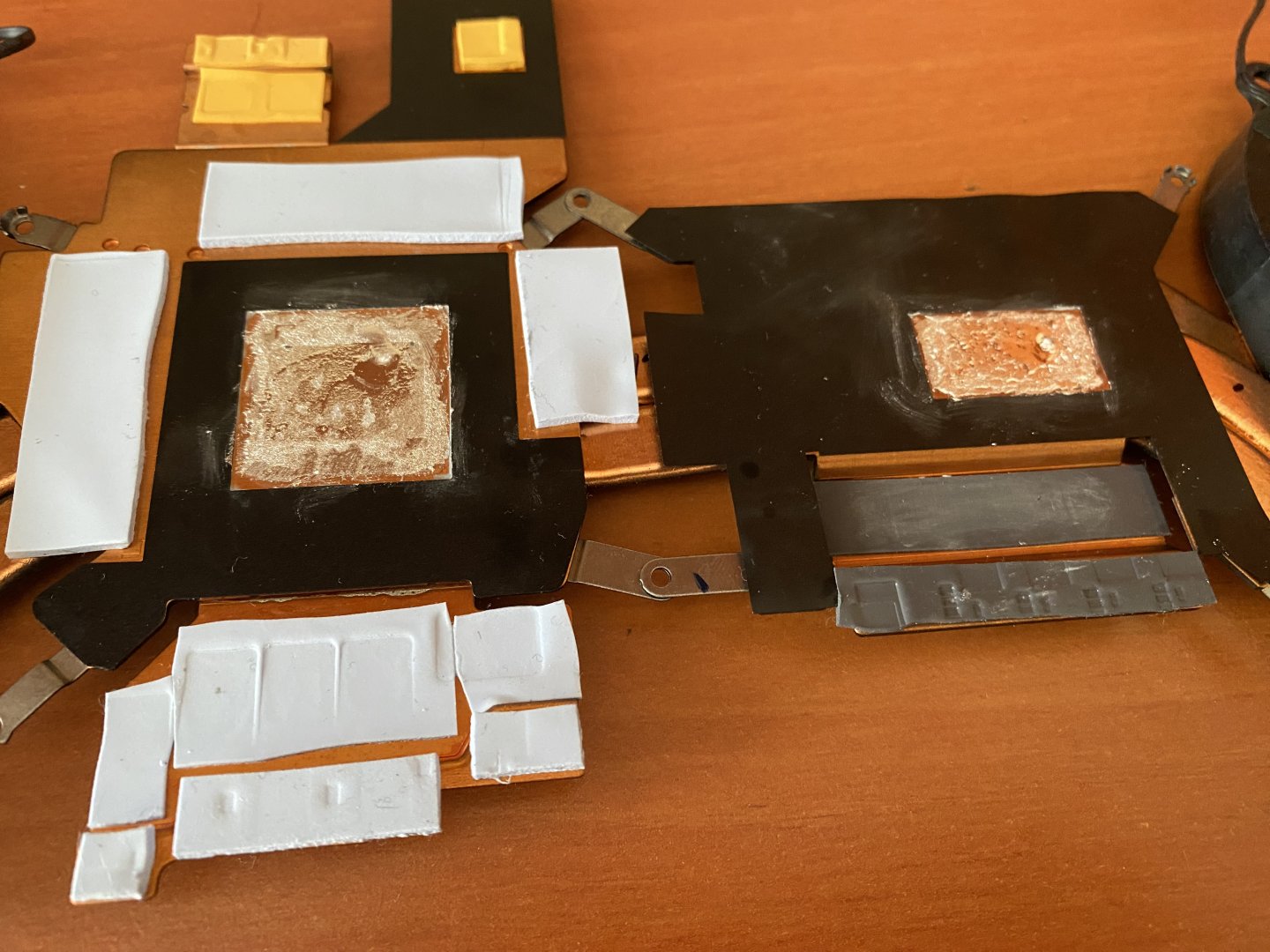

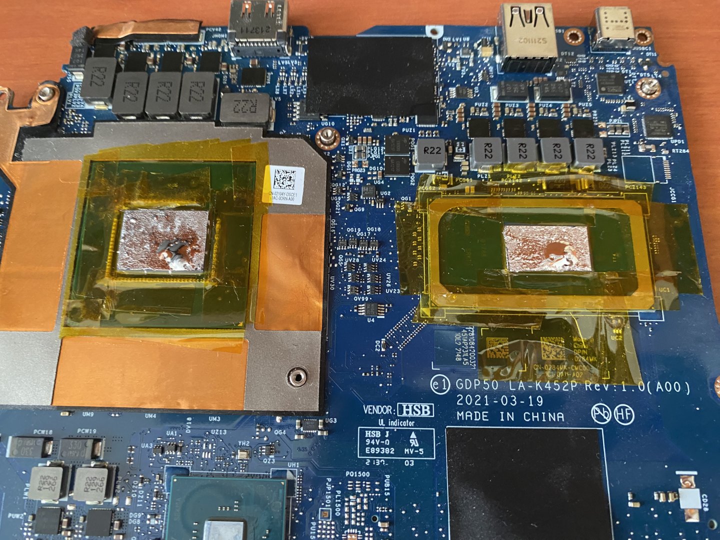

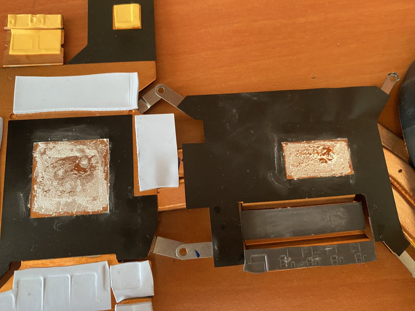

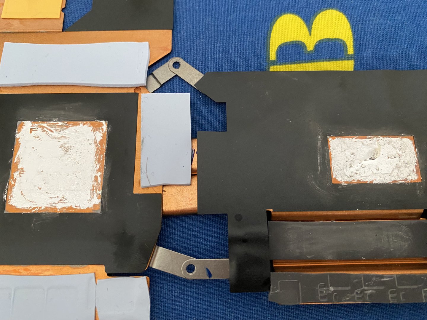

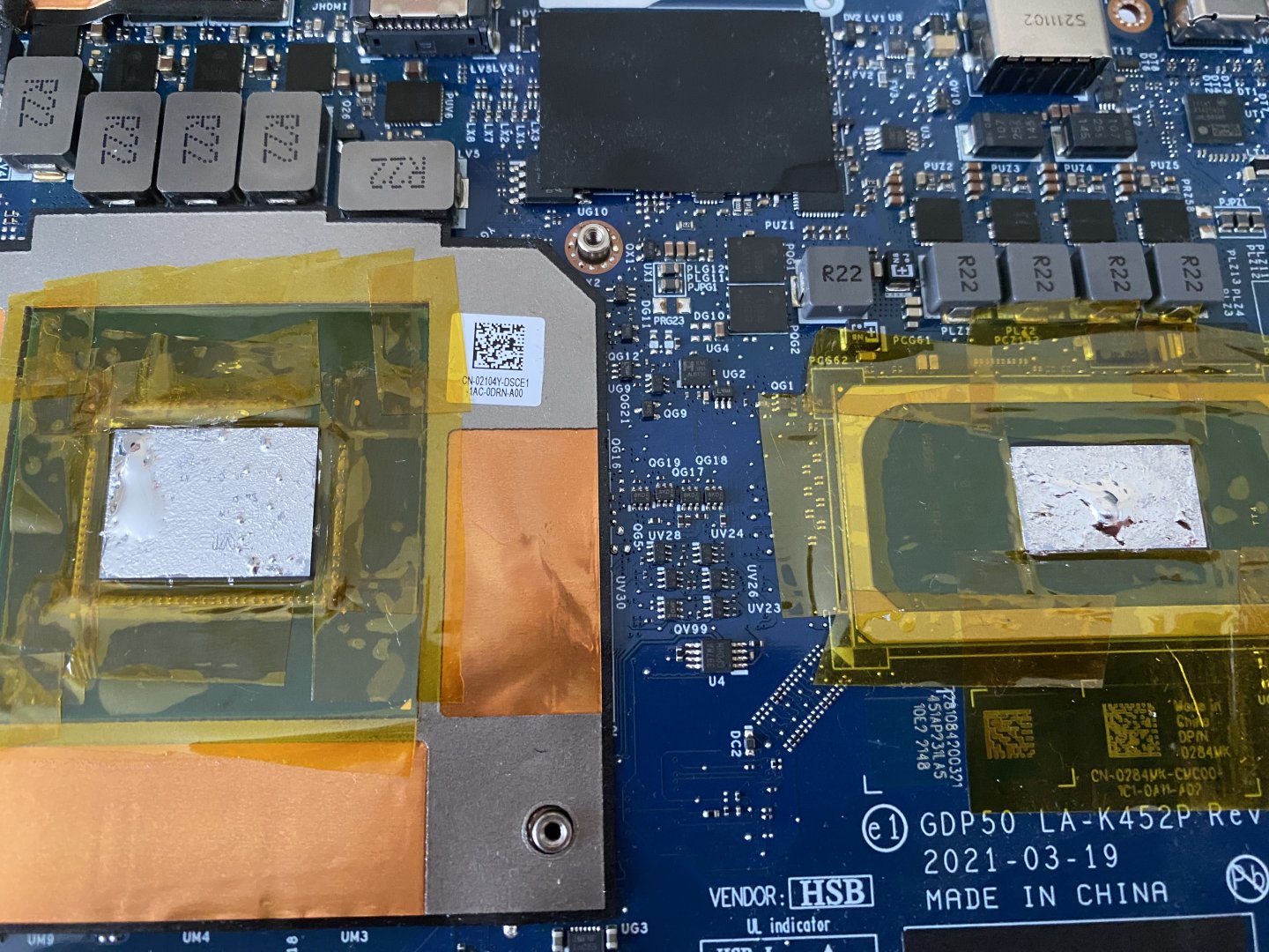

Dediğiniz gibi biraz daha ekledim ve durum şu an böyle. Fakat hala ısınma sorunu çözülmedi. Daha fazla eklemek risk oluşturur mu?
Eki Görüntüle 1886504
Eki Görüntüle 1886505

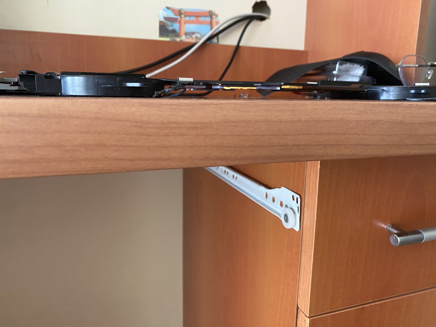

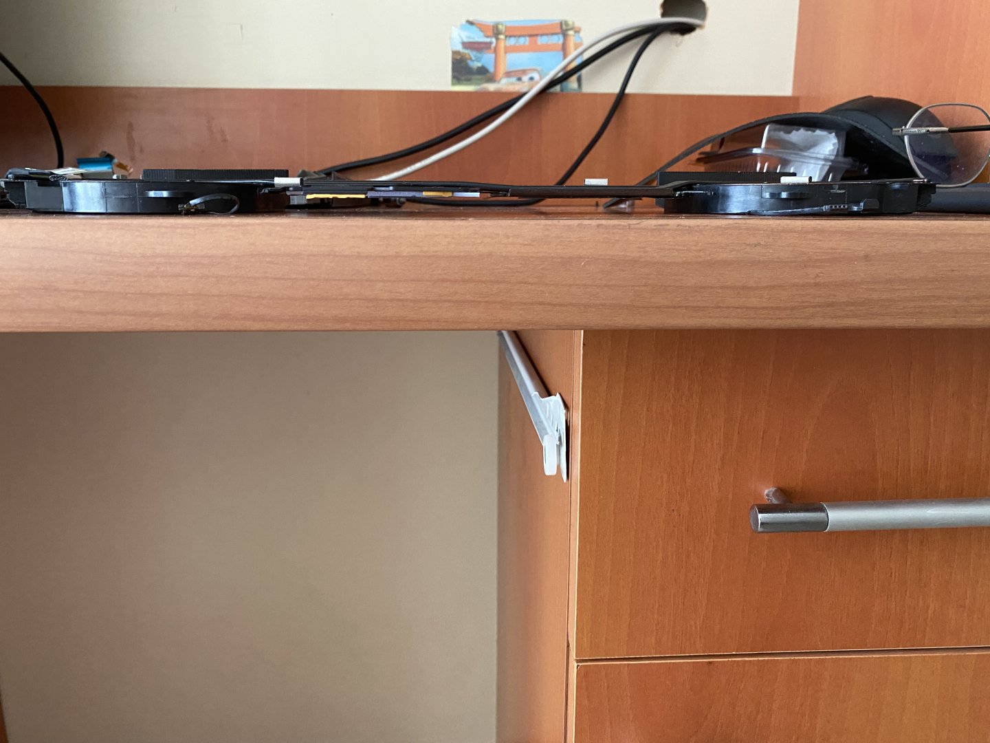

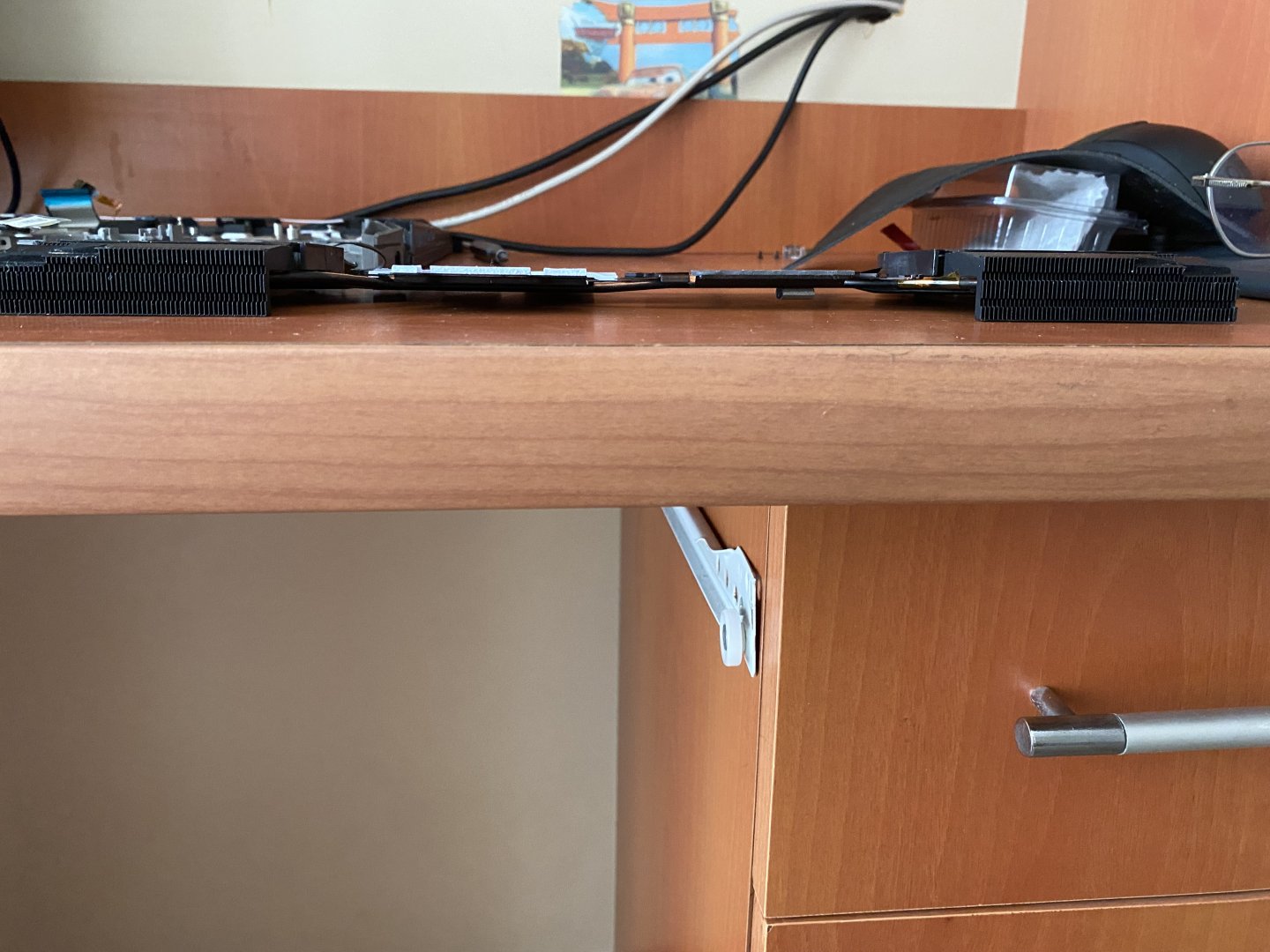

Hocam şimdi şöyleki fanın bir bacağı kırıksa ya da oturmamışsa boşta 90 derece rahat görür okan arkadaşımızın dediği gibi blok tam basmıyor olabilir.
Peki böyle bir durumda tam temas sağlayabilmek için ne yapmak gerekiyor?
Hocam videolar var ayrıntısına kadar gösteriyorlar bakabilirsiniz sadece bakır plakaları oturturken çok bastırmayın.

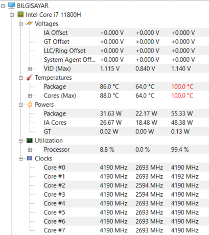

Hocam açıp baktım. Durum böyle, herhangi bir kırık yok. Fakat ısı hala sürüyor. Sorun ne cidden anlayamıyorum. Sizce sorun nedir?
Aynı sorun şu an bende de var ve ne zaman düzeltmeye çalışsam düzelmiyor boşta 50 60 derece yükte 90 dereceye çıkıyor işlemcim i7 11800H başlarda ilk 1 sene önce sürdüğümde işlemci ısım %100 yükte 60 derece idi bir anda tüm değerler bu şekilde ve PC ısınmaya başladı 2 defa farklı likit metal markası kullandım lakin benim bilgisayarımda da aşrı derecede likit metal olmasına rağmen ısınıyor.
Hocam sıvı metali silip termal macun ile dener misiniz?
Hocam sıvı metali silip, thermal grizzly'nin kryonaut macununu sürdüm. Ve değerler hala böyle. Gerçekten anlam veremiyorum. Başka bir arkadaşım sensörlerin sıcaklığı yanlış ölçebileceğini, bu nedenle yeterli gücü alamadığını söyledi. Böyle bir şey mümkün müdür? Yoksa başka bir şey olabilir mi?
Hocam sıvı metali silip, Thermal Grizzly'nin Kryonaut macununu sürdüm. Ve değerler hala böyle. Gerçekten anlam veremiyorum. Başka bir arkadaşım sensörlerin sıcaklığı yanlış ölçebileceğini, bu nedenle yeterli gücü alamadığını söyledi. Böyle bir şey mümkün müdür? Yoksa başka bir şey olabilir mi?
Eki Görüntüle 1908904Eki Görüntüle 1908906
Hocam bu normal bir şey değil acilen servise gönderin daha da kötüleşebilir.
Hocam sensörleriniz yanlış ölçse bile en iyi performansı alırsınız çünkü laptopunuz ısınmamıştır.
