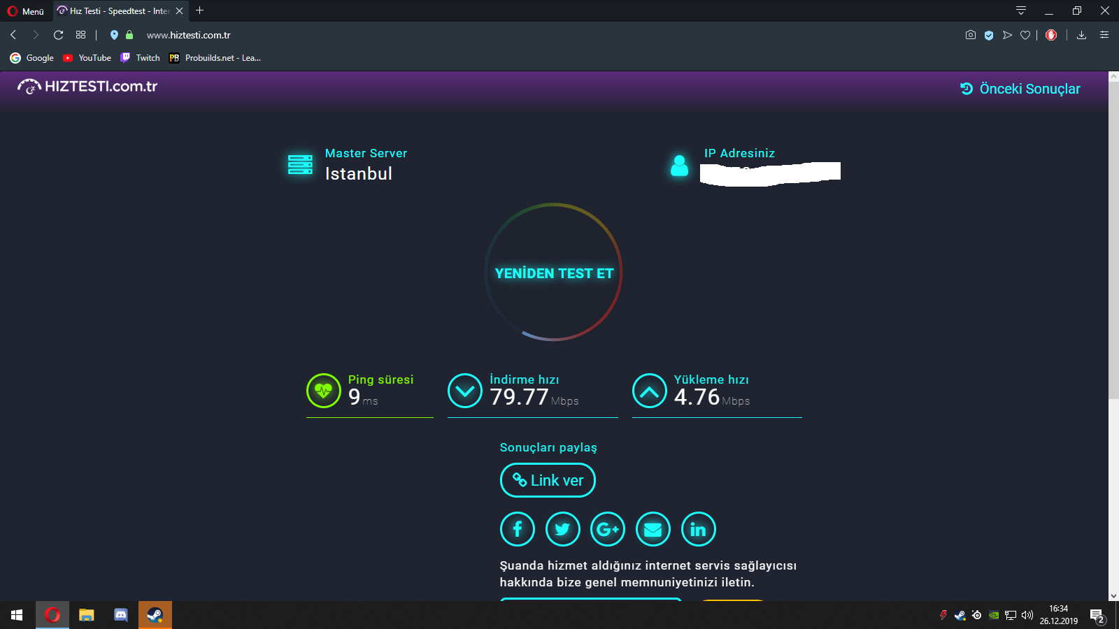

Güncel hat değerlerini at.Başka bir konuda SNR değerlerini değiştirmek diye bir yazı okumuştum bu mümkünmü? mümkünse ne gibi değişiklikler sağlar?
Güncel hat değerleri derken tam anlayamadım.Güncel hat değerlerini at.
Şu an aldığın değerleri at yani. 100MBPS'e geçtikten sonra ki değerler.Güncel hat değerleri derken tam anlayamadım.
Değerlerim bu ve hızım sabit.Şu an aldığın değerleri at yani. 100MBPS'e geçtikten sonra ki değerler.
Niye anlamıyorsun ya bende mi bir sorun var? İlk mesajında atmışsın ya o değerleri istiyorum.Değerlerim bu ve hızım sabit.
Eki Görüntüle 478417

Bu değerlerden bahsediyorsunuz sanırım. Eğer konuyu açtığımda aldığımız hız değerlerini soruyorsanız elimde mevcut değil.
Bu hız değerleri benim için yeterli 1 bilgisayar 1 televizyon 3-4 telefon bile bağlıyken bile 8MB/S indirme yapabiliyorum. Yeni kablo çekmesem bir sorun yaşarmıyım? Eğer bir sorun yaşatırsa bana ve yeni kablo çekmem gerekirse ne tür bir kablo önerirsiniz veya nasıl bir yol izlemeliyim?Bundan bahsediyorum. SNR sınırda daha fazla düşüremezsin. Hat zayıflaman ve sinyal zayıflaman yüksek sayılır. Yeni kablo çekmeden önce ankastreden ölçüm yaptır.
Hız yeterliyse uğraşma. İlerde değiştirmek istersen CAT6 ve elektrikçi bulman yeterli. Değiştirmeden önce ölçüm yaptır kesinlikle belki altyapın maksimum bu kadar destekliyordur boşuna değiştirirsin.Bu hız değerleri benim için yeterli 1 bilgisayar 1 televizyon 3-4 telefon bile bağlıyken bile 8MB/S indirme yapabiliyorum. Yeni kablo çekmesem bir sorun yaşarmıyım? Eğer bir sorun yaşatırsa bana ve yeni kablo çekmem gerekirse ne tür bir kablo önerirsiniz veya nasıl bir yol izlemeliyim?
