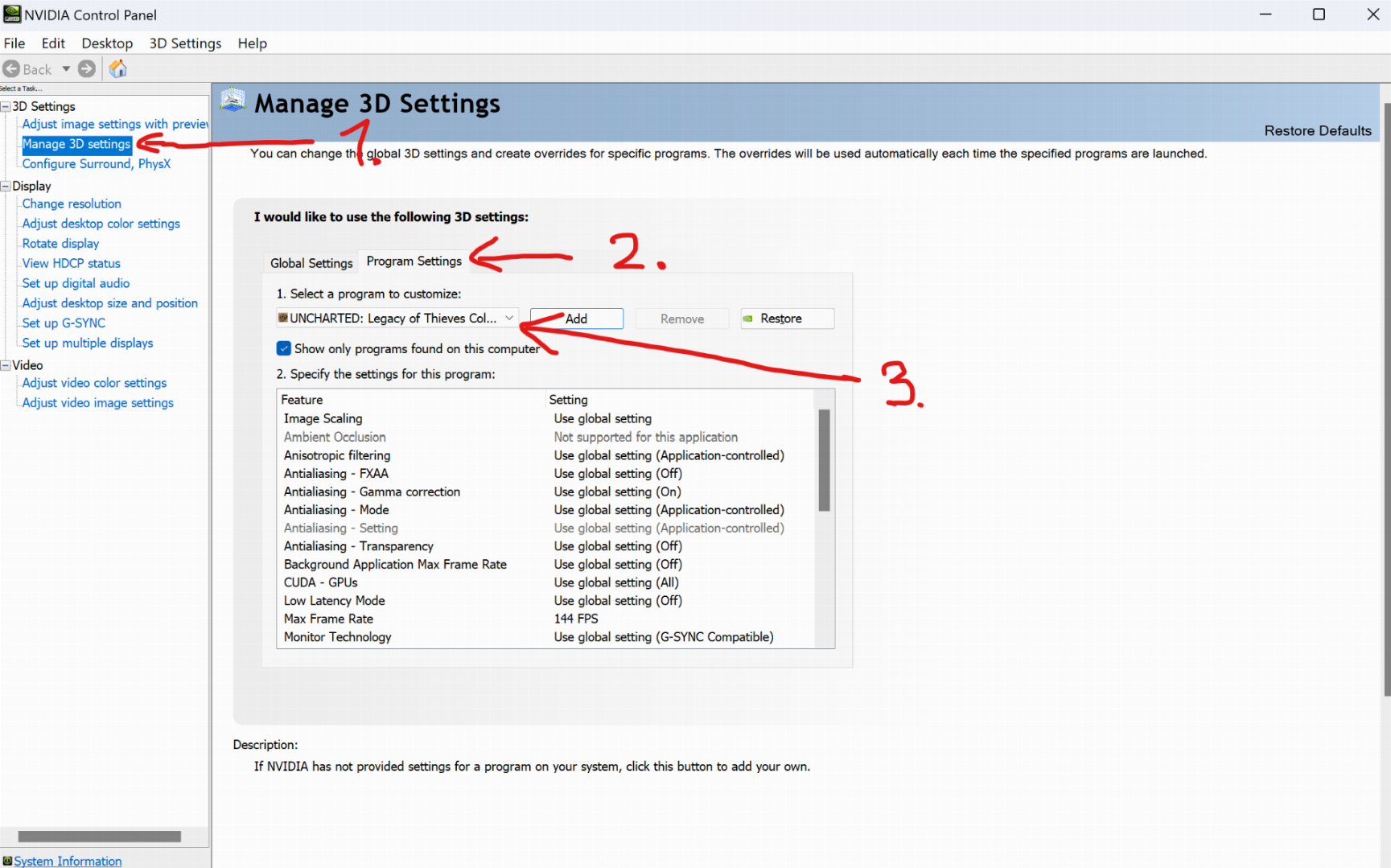

Her şey basit. Bu çökmeleri durdurmak için saniyedeki maksimum kare sayısını herhangi bir değerle sınırlamanız gerekir. FPS'yi oyunun ayarlarından sınırlayabilirsiniz, ancak yalnızca 30 kare için, bu yüzden bunu NVIDIA Kontrol Paneli ayarlarında yapacağız. Bu muhtemelen AMD kartlarda da işe yarayacaktır ancak FPS sınırını üçüncü parti uygulamalarda değil, grafik kartı sürücüsünde ayarlamanız gerekir.
  1. NVIDIA Denetim Masası'na gidin
    Microsoft Store'dan yüklenebilir
  2. "3D ayarlarını yönet" menüsüne, ardından "Program Ayarları" sekmesine gidin ve ardından açılır listeden Uncharted'ı seçin
    eğer bulamıyorsanız sağdaki "Ekle" butonuna tıklayın, orada son çalışan uygulamaları görebilirsiniz. Uncharted orada değilse oyunu başlatıp kapatmayı deneyin ve ardından oyunu burada tekrar bulmayı deneyin.

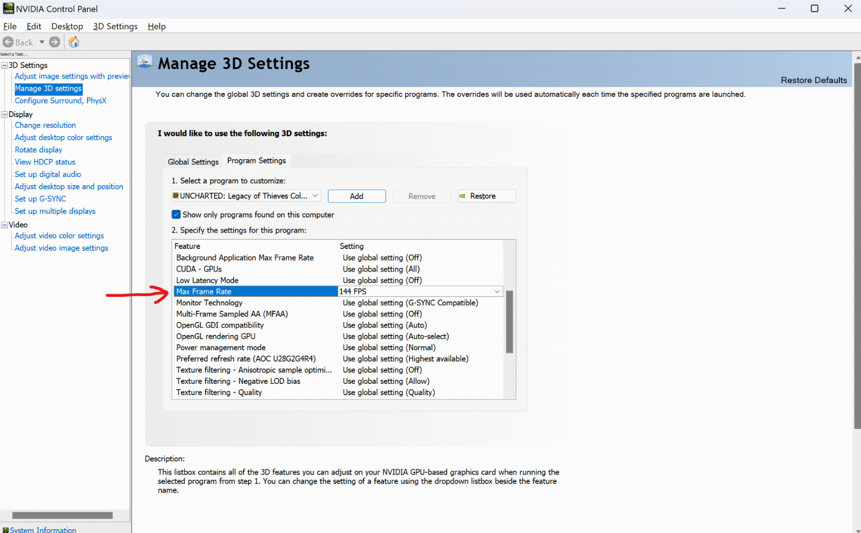

  3. Listede "Maksimum Kare Hızı"nı bulun ve herhangi bir değeri ayarlayın
    monitörümün Hz'sine göre 144FPS ayarladım
    Eki Görüntüle 2059433
    Eki Görüntüle 2059434
    Eki Görüntüle 2059435
Çözüm
Bu manipülasyonlardan sonra artık çökme yaşamadım. Ayrıca bu düzeltme, fare hareketiyle ilgili bir sorunu da çözebilir, ancak gamepad üzerinde oynadığım için bunu doğrulayamıyorum. İlginiz için teşekkür ederiz ve iyi oyunlar dileriz! (birebir Steam rehber kısmından alınmıştır)

"Spider-Man Remastered" oyununa başladıktan sonra her 5-15 dakikada bir "bu oyunda bir şeyler ters gitti" hatasıyla ve rapor gönderme önerisiyle masaüstüne çöküyordum. Bu kılavuzda size bu çökmeleri nasıl düzelteceğimi anlatacağım.
Eki Görüntüle 2059432
Hata düzeltmesi.
Her şey basit. Bu çökmeleri durdurmak için saniyedeki maksimum kare sayısını herhangi bir değerle sınırlamanız gerekir. FPS'yi oyunun ayarlarından sınırlayabilirsiniz, ancak yalnızca 30 kare için, bu yüzden bunu NVIDIA kontrol paneli ayarlarında yapacağız. Bu muhtemelen AMD kartlarda da işe yarayacaktır ancak FPS sınırını üçüncü parti uygulamalarda değil, grafik kartı sürücüsünde ayarlamanız gerekir.
  1. NVIDIA Denetim Masası'na gidin.
  2. "3D ayarlarını yönet" menüsüne, ardından "program ayarları" sekmesine gidin ve ardından açılır listeden Uncharted'ı seçin.
    eğer bulamıyorsanız sağdaki "ekle" butonuna tıklayın, orada son çalışan uygulamaları görebilirsiniz. Uncharted orada değilse oyunu başlatıp kapatmayı deneyin ve ardından oyunu burada tekrar bulmayı deneyin.
  3. Listede "maksimum kare hızı"nı bulun ve herhangi bir değeri ayarlayın.
Çözüm.
