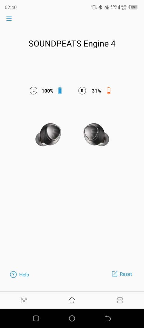

Tekrardan merhaba, kulaklığı bu zamana kadar kullanımımdan gayet memnundum ama bir sorunla karşılaştım.
Sağ kulaklığım artık şarj olmuyor, en son baktığımda %40'ken şimdi ise %30'da.
Garanti kapsamını gözden geçireyim eğer bir sonuca varamazsak herhangi bir telefoncuda tamir ettirmeye çalışacağım. Eğer ki o da olmaz ise yeni bir kulaklık arayışına gireceğim :)
En son ki yorumumdan yarım saat sonra tekrar kontrol ettim şarj olmuş %75 ama neden böyle oldu bilemiyorum.
Eki Görüntüle 2180559

Güncelleme: Sağ kulaklıkta yine şarj olma problemi var.
Ara ara bu durumu yaşıyorum artık rahatsız etmeye başladı.
