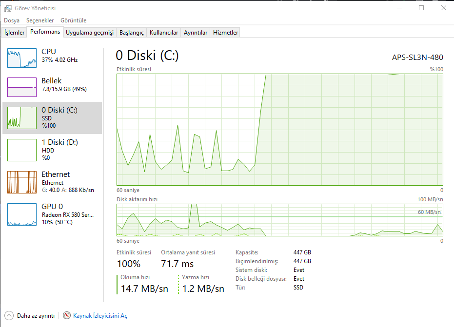

Bilgisayarıma yeni format attım ve ilk iş olarak gerekli driverları kurdum. Ekran kartı anakart ve Windows'u son sürüme güncelleyip Auto Update'i kapattım.
Oyunlarımı tekrar yükledim.
Oyunlarda, tarayıcı da gezinirken veya Discord'da sunucu değişirken bile donmalar gerçekleşiyor ve SSD %100 oluyor.

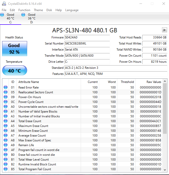

Hocam HD Tune Pro ile bad sector taraması yapın 2 tarama gerçekleştirin birinde quick scan açık olacak şekilde birinde de kapalı olacak şekilde test yapın sonra CrystalDiskInfo ile disk sağlığına bakın.
Değil. SSD modeli nedir? Kronik sorunlu olabilir.
apl sl3n 480 aygıt yöneticisi ve görev yöneticisinde bu şekilde yazıyor kutusunu bulamadım
HD Tune ile dün error scan attım hepsi yeşil çıkıyor bir sorun göstermiyor. şuan tekrar yapıyorum görseli ileticem.
CrystalDiskInfo da ise sağlık durumu 92 gözüküyor

Görev Yöneticisi açıp disk kısmını sıralar mısın? SSD'i bilmiyorum ama kötü bir model gibi durmuyor.
Attığım linkte hız testini yap.
Genel olarak System yük altında kullanıyor %50 yazmasının nedeni HDD de var bilgisayarda.
%50 HDD %50 SSD anlamına geliyor.
%50 olunca SSD %100 kullanıyor
